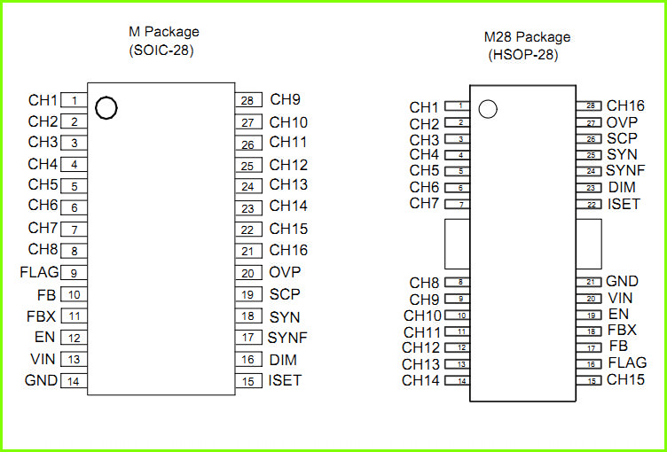

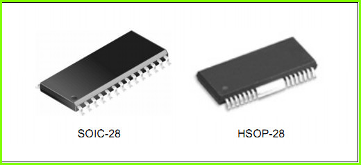

микросхема- драйвер подсветки AP3616. Возможны два варианта корпусов
AP3116.jpg [ 18.45 КБ | Просмотров: 18002 ]
Ток подсветки регулируется подбором номинала резистора, подключенного к выводу ISET.
Для корпуса SOIC-28 вывод 15
Для корпуса HSOP-28 вывод 22
AP3116-1.jpg [ 104.16 КБ | Просмотров: 18002 ]
