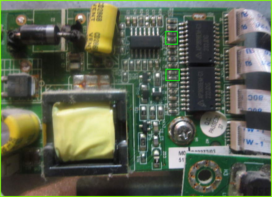

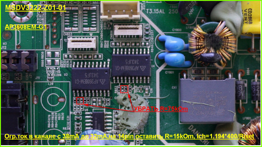

Для ограничения тока подсветки- необходимо подбирать номинал сопротивления по выводу «ISET» , pin9 для корпуса QFN-4 и pin14 для корпуса TSSOP-20 и SOIC-20
Пример:
MYSTERY MTV-3223LT2 (фотки взяты с постороннего источника)
AP3608EM-G1.jpg [ 187.41 КБ | Просмотров: 18678 ]
Mystery MTV-4018LW
AP3608EM-G1-2.jpg [ 151.29 КБ | Просмотров: 18678 ]
