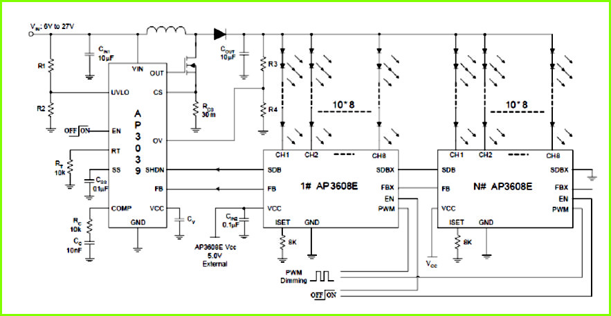

Микросхема LED драйвер AP3608EM-G1
Типовая схема включения
AP3608EM-G1-1.jpg [ 77.24 КБ | Просмотров: 18644 ]
Выпускается в двух видах корпусов:
AP3608EM-G1-TSSOP.jpg [ 19.97 КБ | Просмотров: 18644 ]
AP3608EM-G1-QFN.jpg [ 22.96 КБ | Просмотров: 18644 ]
Для ограничения тока подсветки- необходимо подбирать номинал сопротивления по выводу «ISET» , pin9 для корпуса QFN-4 и pin14 для корпуса TSSOP-20 и SOIC-20
