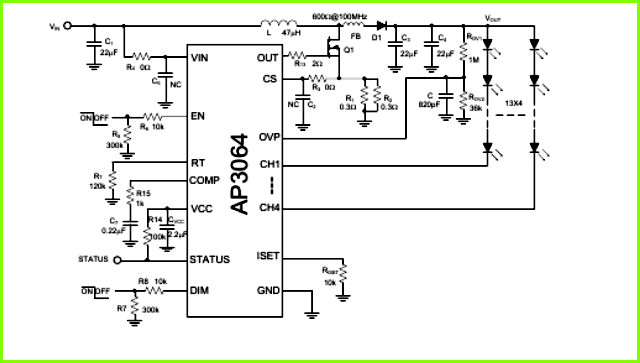

Микросхема LED драйвер AP3064AM
Типовая схема включения
AP3064AM-G1.jpg [ 37.57 КБ | Просмотров: 18155 ]
Для ограничения тока подсветки— подбираем номинал резистора на ножке «ISET» (pin2) в сторону увеличения
