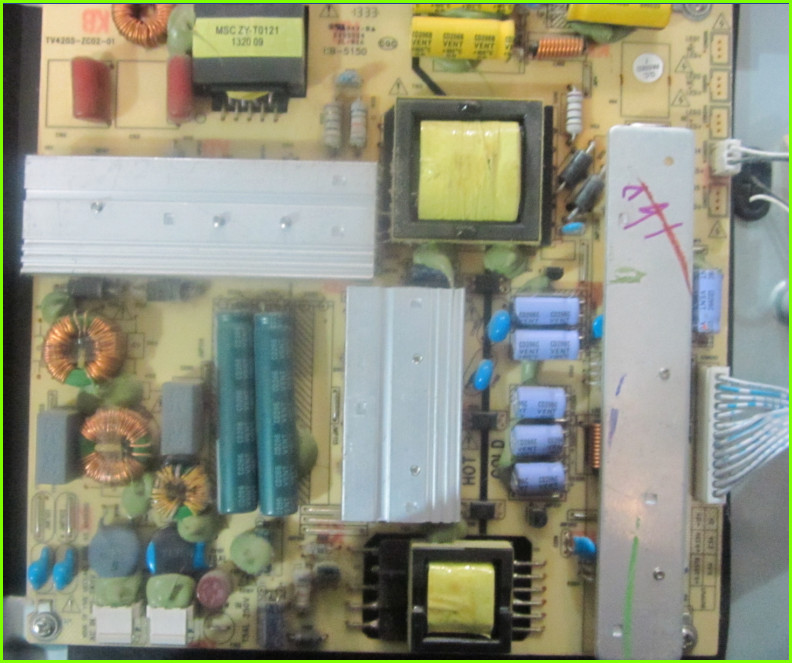

Модуль TV4205-ZC02-01
TV4205-ZC02-01.jpg [ 141.78 КБ | Просмотров: 18912 ]
Драйвер светодиодной подсветки выполнен на микросхеме AP3616M28. Регулировка тока подсветки осуществляется подбором номинала резистора, установленного по выводу 22. Для уменьшения тока подсветки— увеличиваем номинал, результат контролируем по прибору.
TV4205-ZC02-01-1.jpg [ 142.06 КБ | Просмотров: 18912 ]
Встретился в телеке Mystery MTV-4029LTA2. Светодиоды- 3-х вольтовые, типоразмер 2835.
Был установлен резистор номиналом 100 кОм, ток подсветки составлял 350 mA. Увеличил резистор до 150 кОм, ток подсветки упал до 270 mA.
