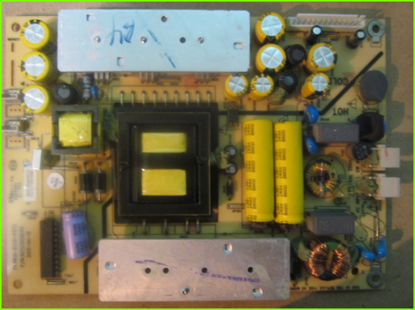

Модуль TV3902-ZC02-01

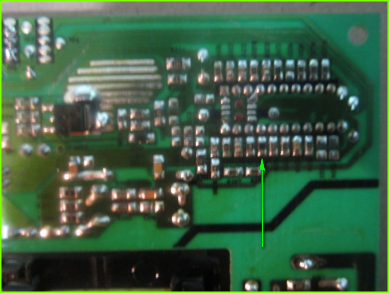

Драйвер подсветки выполнен на микросхеме OB3368AP. Для ограничения тока подсветки необходимо увеличить номинал резистора по выводу ISET (pin 17).
OB3368AP.jpg [ 106.9 КБ | Просмотров: 16638 ]
Модуль встретился на телевизоре Mystery MTV- 4128LTA2. Применяемые светодиоды- 3V, 1W, типоразмер 2835. Увеличил номинал резистора с 82 кОм до 150 кОм.
