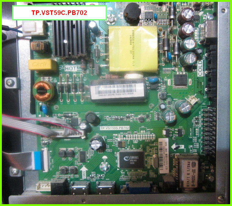

Моноплата TP.VST59S.PB702
TP-VST59C-PB702.jpg [ 183.34 КБ | Просмотров: 15913 ]

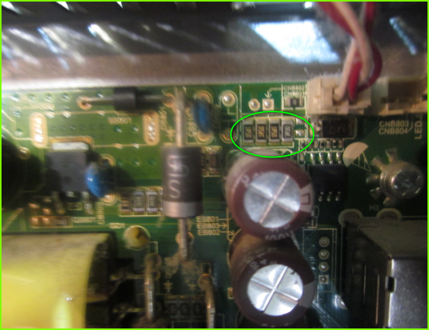

Лично мне встретилась на телевизоре LENTEL LTS3202
LED драйвер выполнен на микросхеме OB3350. Резисторы токового датчика показаны на фотке
TP-VST59C-PB702-1.jpg [ 133.37 КБ | Просмотров: 15913 ]
применялись светодиоды типоразмера 2835, 3V, 1W.
Для того чтобы ограничить ток подсветки— выкинул два резистора номиналом 1R5.
