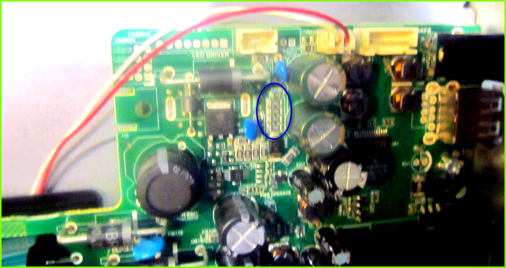

Модуль TP.S512.PB83. Встретился в телевизоре ORION OLT32702.
Процедура уменьшения тока подсветки стандартная- увеличиваем токовый датчик. То есть- выпаиваем по одному резики, показанные на картинке и контролируем результат мультиметром
