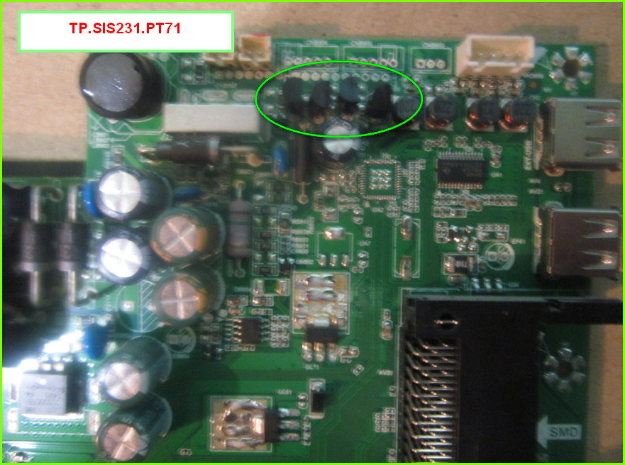

В зависимости от размера, в телевизорах может применяться различное количество планок (на плате предусмотрено до 4-х), сами планки подключаются раздельно- на каждую из них подается «плюс» питания, а вот вторая часть разъема- на ключевой транзистор с собственным токовым датчиком из SMD резиков. Таких транзисторов на плате 4 штуки, вот они:

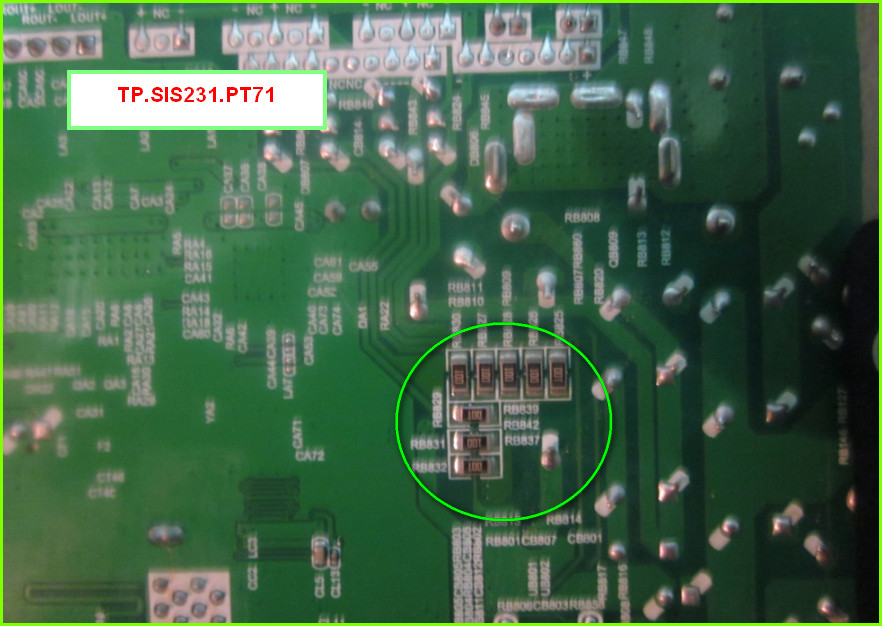

Токовые датчики находятся с обратной стороны платы, выглядят вот так:
TP_SIS231_PT71-2.jpg [ 144.83 КБ | Просмотров: 12902 ]
Для примера: телек SUPRA STV-LC32T500WL. Подсветка выполнена на двух планках (то есть два транзистора просто висят в воздухе).
Токовые датчики выполнены на двух параллельно-включенных резисторах по 10 Ом (то есть получается 5 Ом), пробовал удалять один из резисторов- яркость оказалась слабовата, поэтому выпаял оба и вместо них поставил резистор номиналом 7R5.
