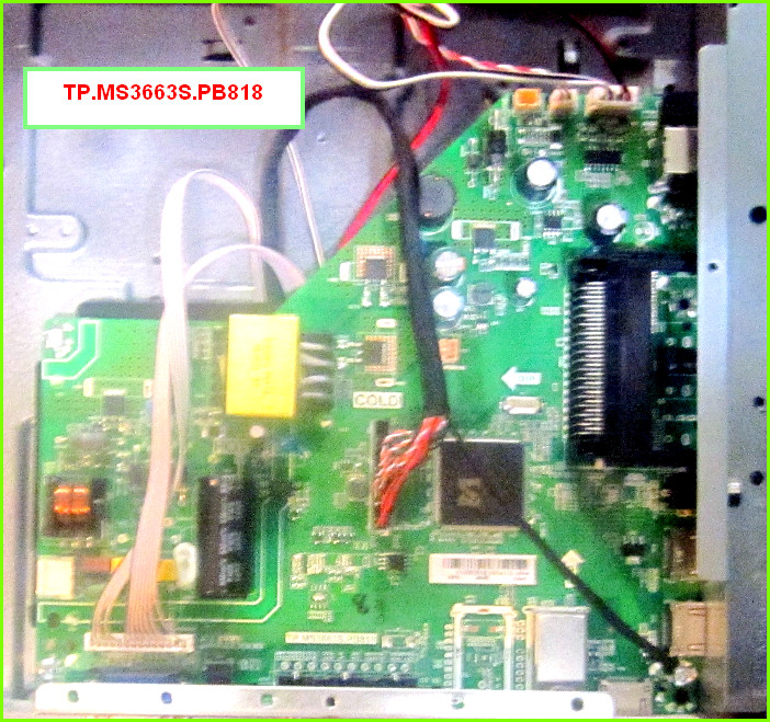

Моноплата TP.MS3663S.PB818
TP-MS3663S-PB818.jpg [ 216.19 КБ | Просмотров: 10860 ]
Данный модуль встречался в LED телевизорах ORION, применяемые светодиоды- 3030, 6V.

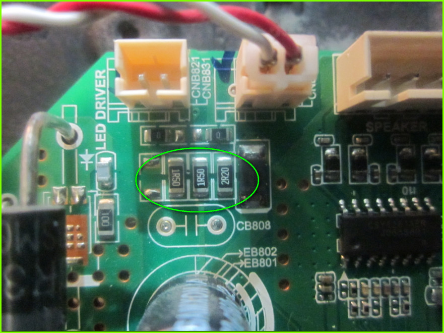

Для уменьшения тока подсветки необходимо выпаивать по одному резисторы токового датчика, указанные на картинке
TP-MS3663S-PB818-1.jpg [ 166.85 КБ | Просмотров: 10860 ]
Как показала практика- нужно оставить всего один резистор 1,5 Ома- ток снижается процентов на 40.
