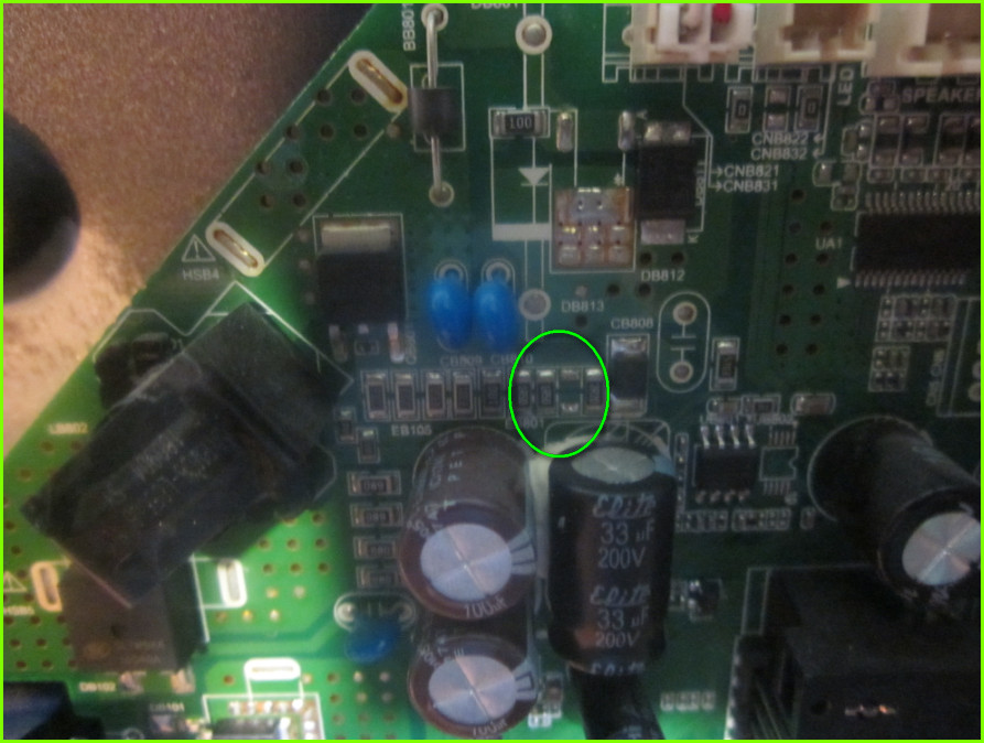

Модуль TP.MS3663S.PB801
встретился в телевизоре Hyunday H-LED 40F452BS2.
LED драйвер выполнен на микросхеме OB3353. Для понижения тока подсветки необходимо «поиграться» с токовыми датчиками (резисторы, показанные на рисунке)
TPMS3663SPB801.jpg [ 144.71 КБ | Просмотров: 10087 ]
Для данного случая: Применяемые светодиоды: 3-х вольтовые типоразмера 3030, количество- 21 штука.
На модуле в токовом датчике были установлены три резистора: два 1,5 Ома и один на 2,2 Ома.
Оставил только один на 1,5 Ома- это позволило снизить ток подсветки на 30%
