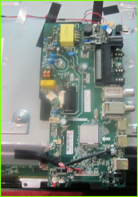

Моношасси TP.MS3663T.PB751
TP_MS3663T_P751.jpg [ 81.62 КБ | Просмотров: 5988 ]
Данный модуль встретился в LCD LED телевизоре SUPRA STV-LC32LT0080W.

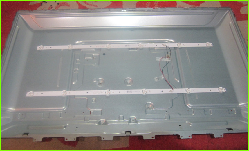

Светодиоды- 6-ти Вольтовые, типоразмер 3030, две планки на алюминиевой основе, по 6 светиков на каждой. Включение- последовательное

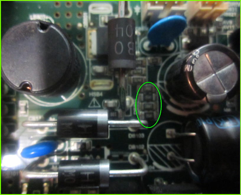

Драйвер подсветки выполнен на микросхеме OB3353. Для ограничения тока подсветки— необходим подбор номиналов резисторов токового датчика. Датчик состоит из включенных 4 резисторов номиналом) по 1,5 Ома каждый (показаны на фото)

Можно смело выкидывать любые два резика- ток уменьшиться на 30-40 процентов
