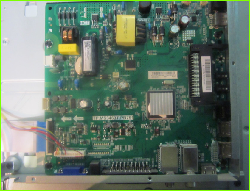

Моноплата TP.MS3463T.PB751
TP.MS3463T.PB751.jpg [ 146.91 КБ | Просмотров: 4136 ]
Регулировка тока подсветки осуществляется подбором номиналов резисторов токового датчика. Чтобы уменьшить ток— увеличиваем номинал.

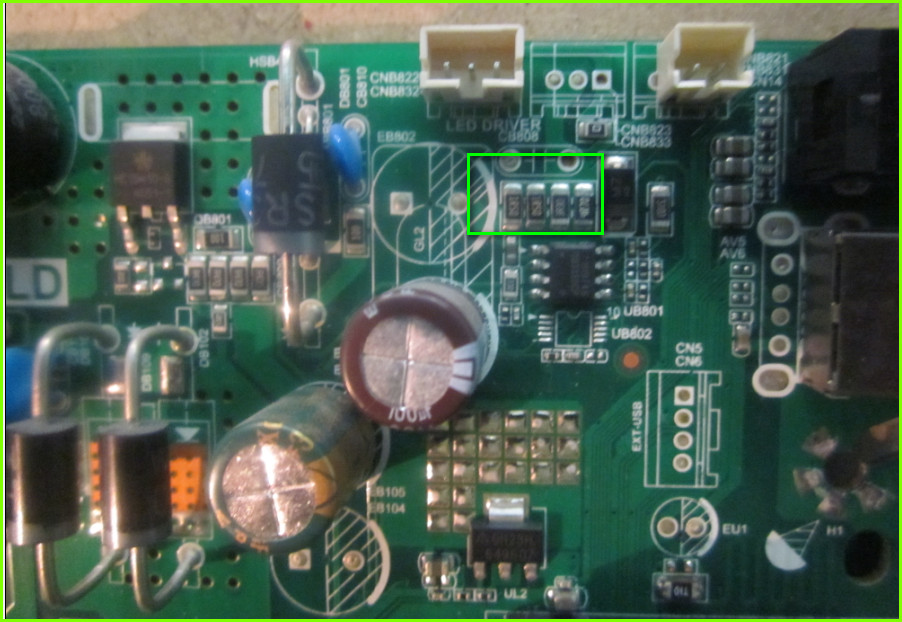

На данной плате токовый датчик состоит параллельно включенных из четырех резисторов, находится возле разъема подключения светодиодных стрингов (см. фото)
TP.MS3463T.PB751-1.jpg [ 159.66 КБ | Просмотров: 4136 ]
Можно смело выкидывать любые два резика- ток уменьшится процентов на 30, но результат в любом случае нужно контролировать мультиком
