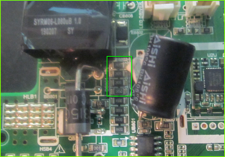

Процедура понижения тока подсветки стандартная- убираем по одному резисторы в токовом датчике, результат контролируем мультиметром.
Токовый датчик состоит из 4 резисторов (отмечены на рисунке). Номиналы- 3 шт по 2R2 и один 1R5.

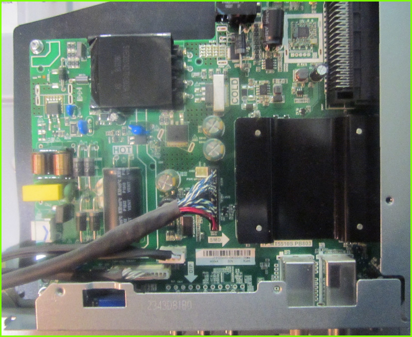

TP.TM5510S.PB803-1.jpg [ 168.54 КБ | Просмотров: 3503 ]
Ток подсветки удалось вогнать в норму удалив резисторы 1R5 и 2R2 (1 шт)
