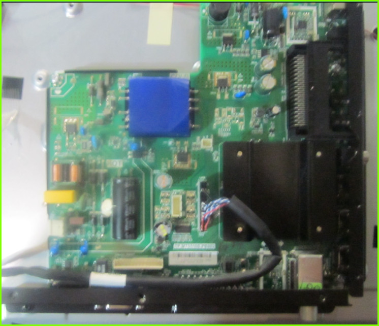

Моноплата TP.MT5510S.PB802
TPMT5510SPB802.jpg [ 115.89 КБ | Просмотров: 2948 ]
Модуль встретился в телеке ASANO 32LH7011T.

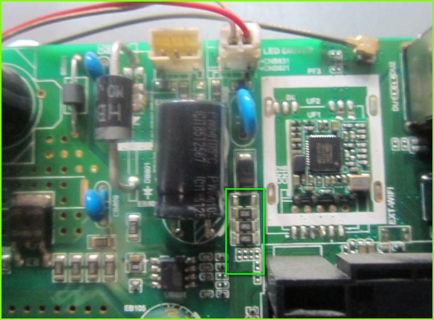

Драйвер светодиодной подсветки выполнен на микросхеме OB3353CP. Доработка модуля с целью ограничения тока подсветки связана с подбором номинала резисторов токового датчика в сторону увеличения. Резисторы показаны на рисунке ниже.
TPMT5510SPB802-1.jpg [ 155.12 КБ | Просмотров: 2948 ]
Для данного случая: установлены светодиоды типоразмера 3030, 6-ти Вольтовые, общее количество 12 шт.
Резисторы токового датчика: 1R6 2 шт, 2R2 1 шт. Удалил 2R2 и один из 1R6. Ток понизился почти вдвое, но на яркости картинки это особо не отразилось.
