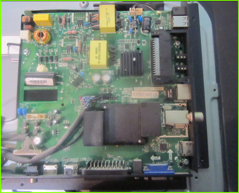

Модуль TR.RT2984T.PB801
TR.RT2984T.PB801.jpg [ 157.36 КБ | Просмотров: 1868 ]

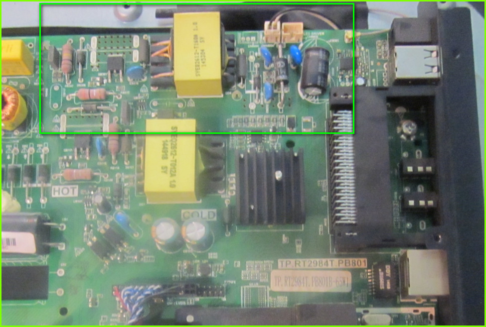

В данном модуле подсветка не имеет микросхемы LED драйвера- для этой цели используется отдельный источник питания с отдельным импульсным трансформатором и своими цепями регулировки (см. рисунок)
TR.RT2984T.PB801-1.jpg [ 180.97 КБ | Просмотров: 1868 ]
Встретилось мне данное чудо в телеке SUPRA STV-LC32ST100WL.
Применялись светодиоды типоразмера 2835, 3-х Вольтовые, в количестве 24 штуки: 3 планки по 8 светиков на каждом, причем включены они были довольно интересно- каждая планка как-бы разделена на две части: 4 последовательно включенных светодиода слева и 4 справа.

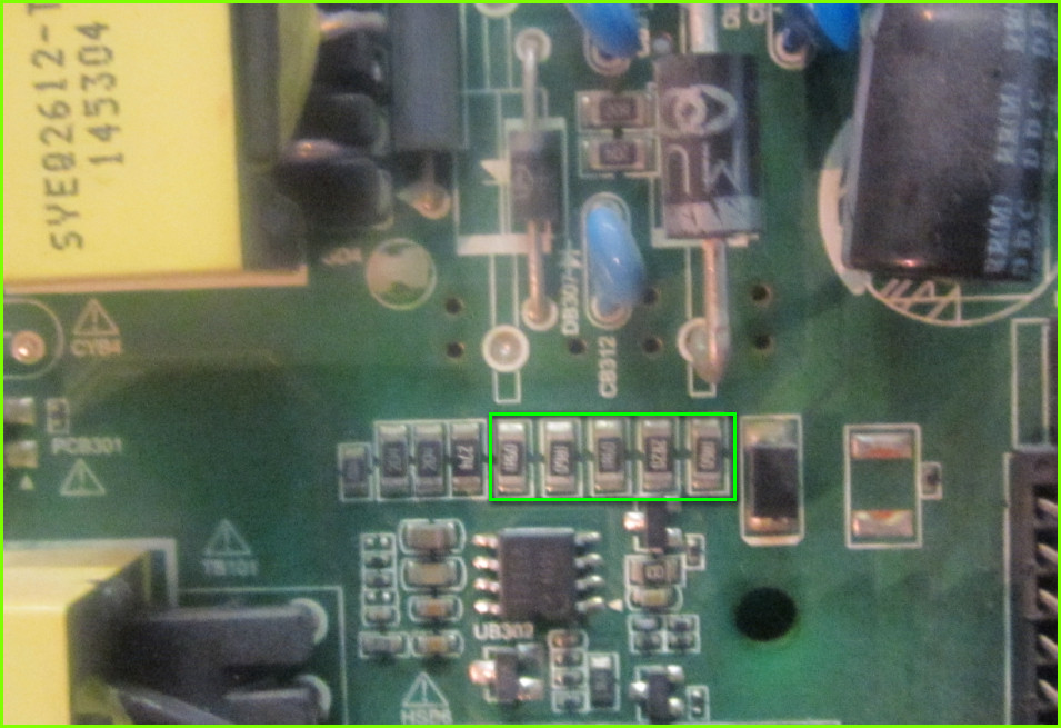

На а в целом- процесс ограничения тока подсветки, в общем-то, стандартный- имеется «батарея» из резисторов, подключенная к выходу разъема светодиодных стрингов
TR.RT2984T.PB801-2.jpg [ 159.51 КБ | Просмотров: 1868 ]
