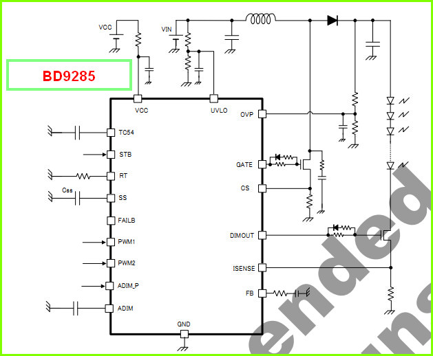

Модуль управления подсветкой PPW-LE32RG-0 (C) REV0,8.
встречался в телевизорах LG, модель 32LM340T.
Светодиоды- 3528, 3V, 1W в количестве 35 штук.
LED драйвер выполнен на микросхеме BD9285
BD9285.jpg [ 59.55 КБ | Просмотров: 2245 ]
Согласно схеме включения, все стандартно- необходимо увеличить токовый датчик на ножке ISENSE микросхемы (15- тая ножка)

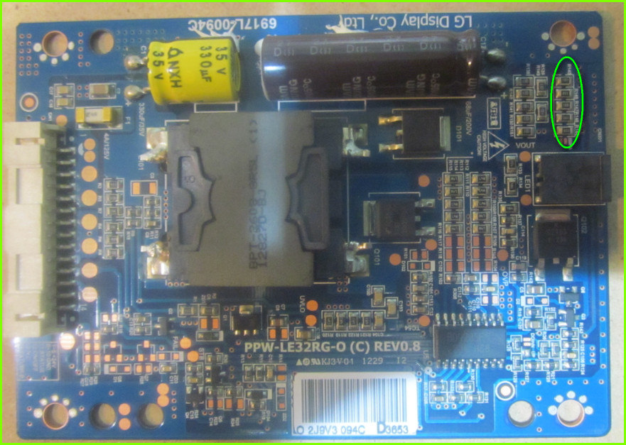

То есть просто нужно немного «поиграться» с номиналами резисторов, помеченных на картинке
