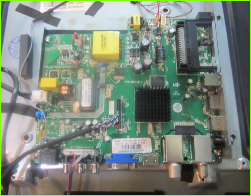

Модуль P75-2841V6.1
P75-2841V6.1.jpg [ 153.89 КБ | Просмотров: 4029 ]
телевизор ECON EX-32H002B. Применяются 6-ти Вольтовые светодиоды типоразмера 3030, в количестве 12 шт, включение- последовательное.
Драйвер светодиодной подсветки выполнен на микросхеме OB3353CP. Процедура доработки с целью понижения тока подсветки стандартная- осуществляем подбор токового датчика в сторону увеличения.

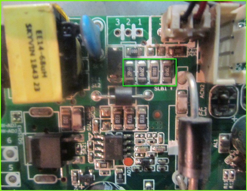

Токовым датчиком в данном модуле служат 4 резистора
P75-2841V6.1-1.jpg [ 167.84 КБ | Просмотров: 4029 ]
Ток подсветки был 330 мА- почти предел (при этом в пользовательском меню было выставлено значение в 60%). Удалил два крайних правых резистора (см. картинку выше). Ток подсветки понизился до 260 мА
