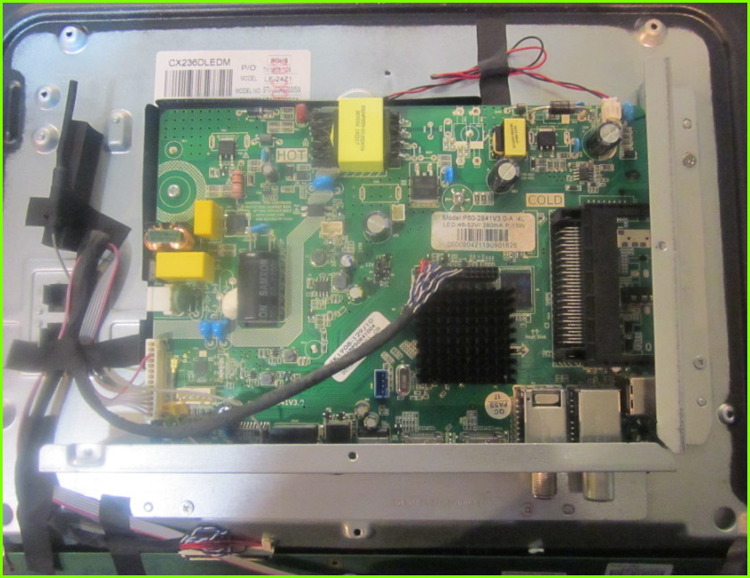

Моноплата P50-2841 V3.0
P50-2841.jpg [ 159.45 КБ | Просмотров: 2183 ]
Встретилась на телеке Supra STV-LC24ST0085

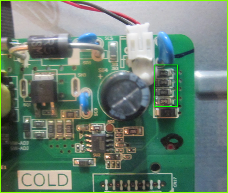

Светики- типоразмер 3030, 6-ти вольтовые.
Токовый датчик состоит из 4 резисторов. Выпаиваем любые два из них- ток уменьшится на 30%
Supra_STV-LC24ST0085-8.jpg [ 129.94 КБ | Просмотров: 2183 ]
