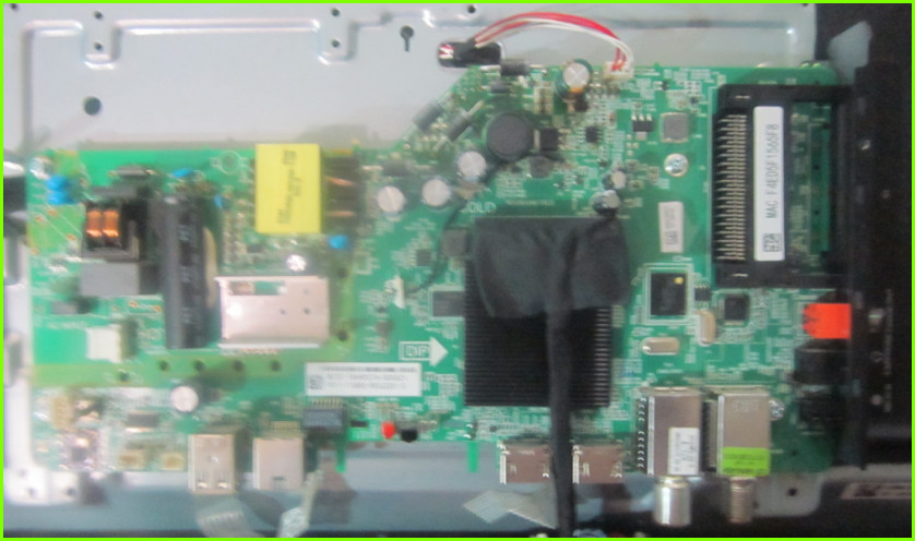

Моноплата MSD6A348-T5C2
MSD6A348-T5C2.jpg [ 108.11 КБ | Просмотров: 1988 ]
Модуль MSD6A348-T5C2 встретился на телевизоре Daewoo L32V770VKE.
Подсветка выполнена: два стринга на алюминиевой основе, по 6 светодиодов на каждой.
Светодиоды- типоразмер 2835, 6-ти Вольтовые. Стринги включены параллельно.

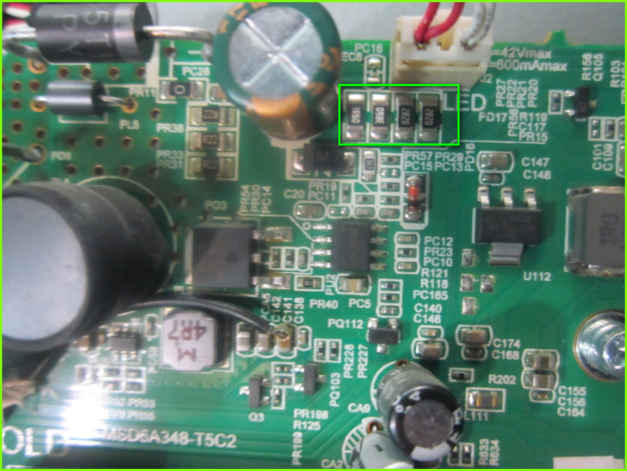

Токовый датчик состоял из 4 резисторов.
MSD6A348-T5C2-1.jpg [ 178.57 КБ | Просмотров: 1988 ]
Ток подсветки был 350 mA. Удалил две резистора номиналом по 2R2. Ток подсветки понизился до 230 mA.
