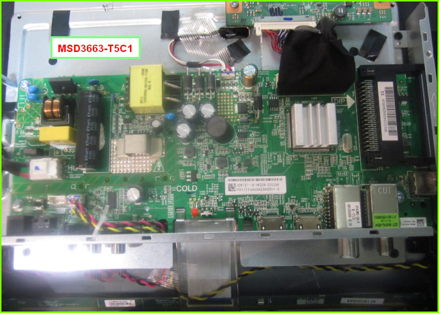

Моноплата MSD3663-T5C1
MSD3663-T5C1.jpg [ 178.36 КБ | Просмотров: 2319 ]
Модель встретился в телевизоре Philips 32PHS4062/60
В пользовательском меню функция регулировки подсветки отсутствует.
LED драйвер выполнен на микросхеме OB3353.

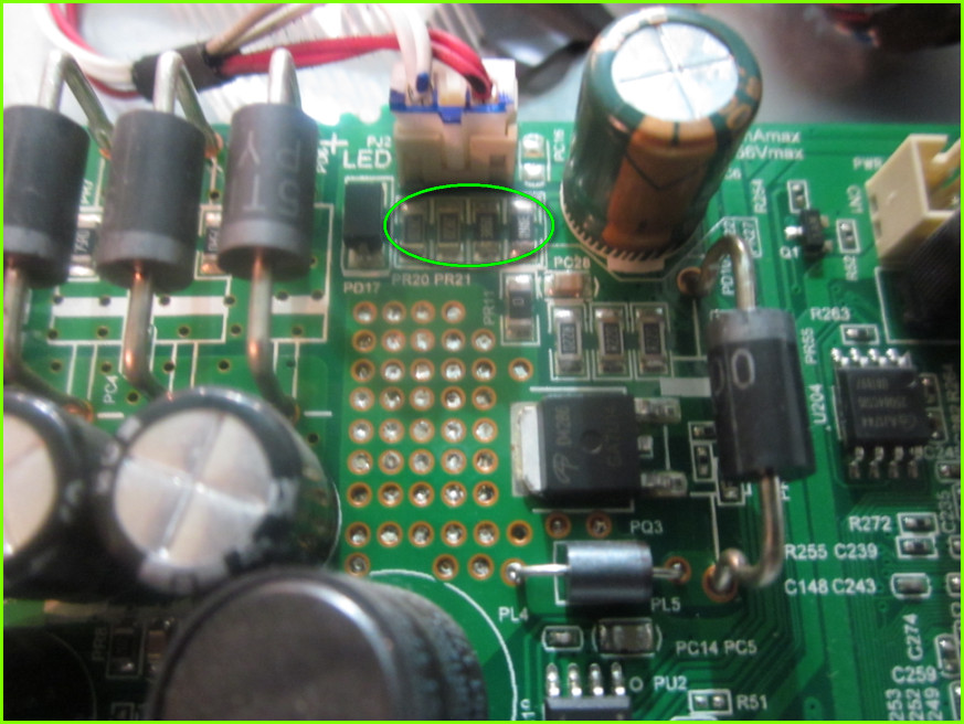

Токовый датчик выполнен на четырех резисторах.В телевизоре установлены светодиоды типоразмера 3030, 6V. Две независимые планки на алюминиевой основе, по 6 светодиодов на каждой.
В токовом датчике резисторы имели номиналы: 2 шт по 2,2 Ом и 2 шт по 3,9 Ом.
MSD3663-T5C1-1.jpg [ 162.8 КБ | Просмотров: 2319 ]
Удалил резисторы 2,2 Ом.
