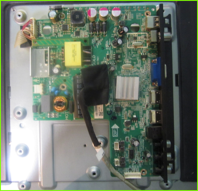

Моноплата MSD3463-T4C1
MSD3463-T4C1.jpg [ 121.5 КБ | Просмотров: 2458 ]
Встретилась в телеке Fusion FLTV-32T26.
Подсветка- три стринга по 8 светиков на каждой. Включение планок независимое друг от друга.Сами светики- типоразмер 2835, 3-х вольтовые.

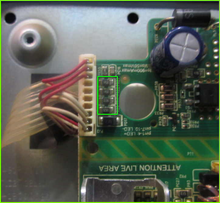

Токовый датчик состоит из четырех параллельно включенных резисторов номиналом 1R5 2 штуки и 1R2 (тоже два)
MSD3463-T4C1-1.jpg [ 113.3 КБ | Просмотров: 2458 ]
Выпаиваем резики пол одному и контролируем результат мультиком.
Для данного случая: ток подсветки просто зашкаливал и поэтому пришлось оставить только лишь один резистор номиналом 1R5
