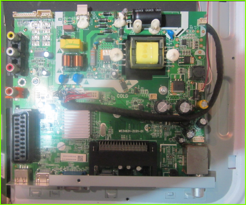

Моноплата MS34631-ZC01-01
MS34631-ZC01-01.jpg [ 163.93 КБ | Просмотров: 3641 ]
LED драйвер выполнен на микросхеме OB3350.

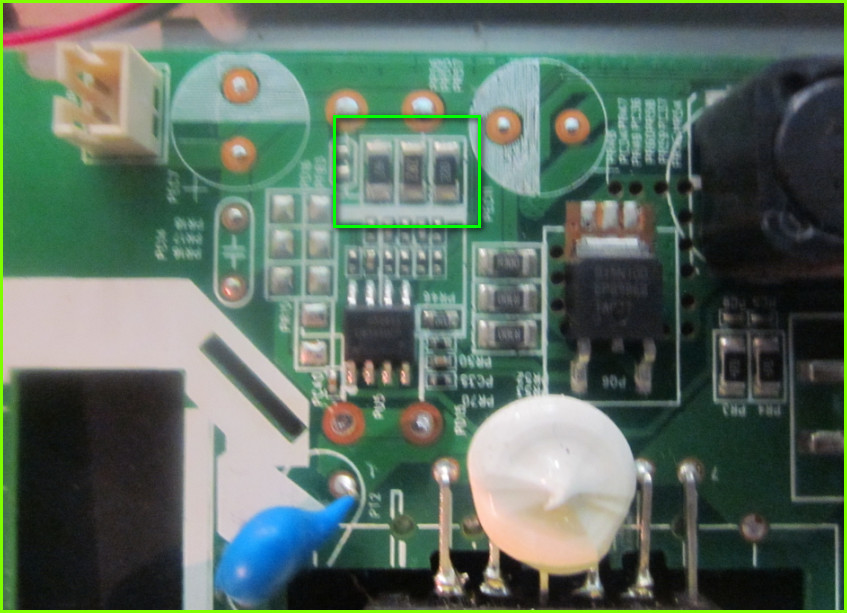

модуль встретился на телевизоре Telefunken TF-LED24S38T2. Токовый датчик состоит из трех резисторов: 4R7 1 шт, 2R2 1 шт и 22 R 1 шт (см фото). Светики типоразмера 3030 в количестве 14 шт (два стринга по 7 светодиодов на каждом), включение последовательное
MS34631-ZC01-01_1.jpg [ 135.24 КБ | Просмотров: 3641 ]
Удалил все резики, установил вместо них один номиналом 3R3.
