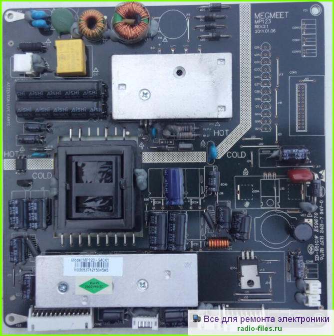

Источник питания + драйвер светодиодной подсветки MP123

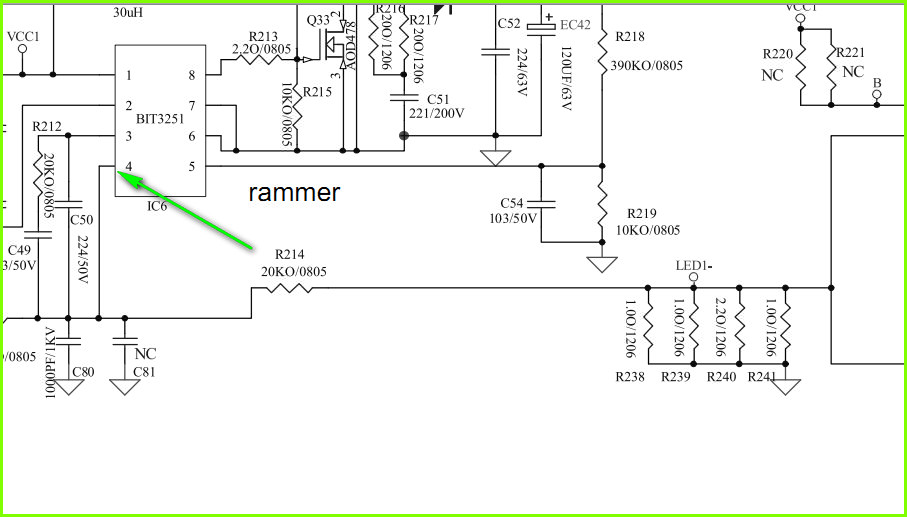

В качестве LED драйвера используется микросхема BIT3251. Входом токового датчика на ней служит вывод 4
MP123.jpg [ 69.2 КБ | Просмотров: 2144 ]
Следовательно- регулировка тока подсветки заключается в подборе номинала резистов, подключенных к этому выводу. На вышеуказанной схеме это R238-241. Для уменьшения тока подсветки— выпаиваем по одному резистору, а результат контролируем мультиком.

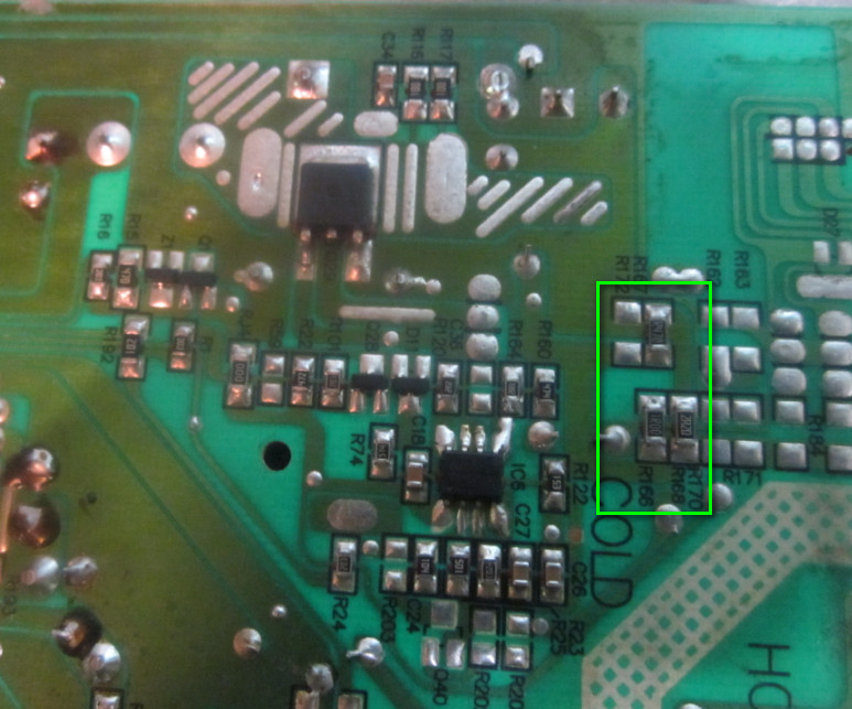

В модуле предусмотрена возможность подключения нескольких светодиодных стрингов, причем на каждом из них предусмотрен собственный токовый датчик, следовательно под каждую модель телевизора, где может встретиться модуль MP123 может потребоваться индивидуальный подход.
Модуль MP123 мне лично встретился на телевизоре Hyunday H-LED32V13. Подсветка- 2 стринга.
Запитаны стринги параллельно, токовым датчиком служат три резистора номиналом 1R0, 2R2, 0.47R (см картинку)
MP123-1.jpg [ 133.89 КБ | Просмотров: 2144 ]
Удалил резистор 0.47R
