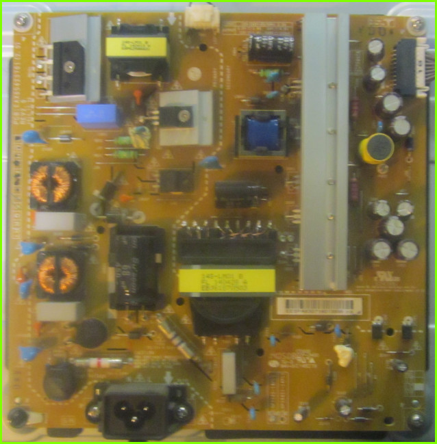

Источник питания совмещенный с LED драйвером LGP3942-14PL1. (Он же EAX65423701).
Применяется в LED телевизорах LG с диагональю в 42 дюйма. Применяемые светодиоды- 3535, 6V, 2W, причем встречались как с широким анодом, так и с широким катодом.
LGP3942-14PL1.jpg [ 114.85 КБ | Просмотров: 2141 ]

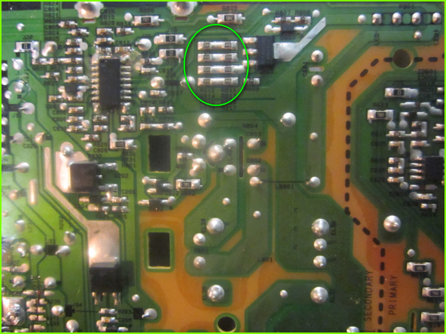

Для уменьшения тока подсветки удаляем по одному резисторы в током датчике (показаны на рисунке), результат контролируем мультиком.
LGP3942-14PL1-1.jpg [ 184.04 КБ | Просмотров: 2141 ]
Ремонтировал LG 42LB561V. Убрал два верхних левых резистора (см. фото), ток подсветки уменьшился на 30%
