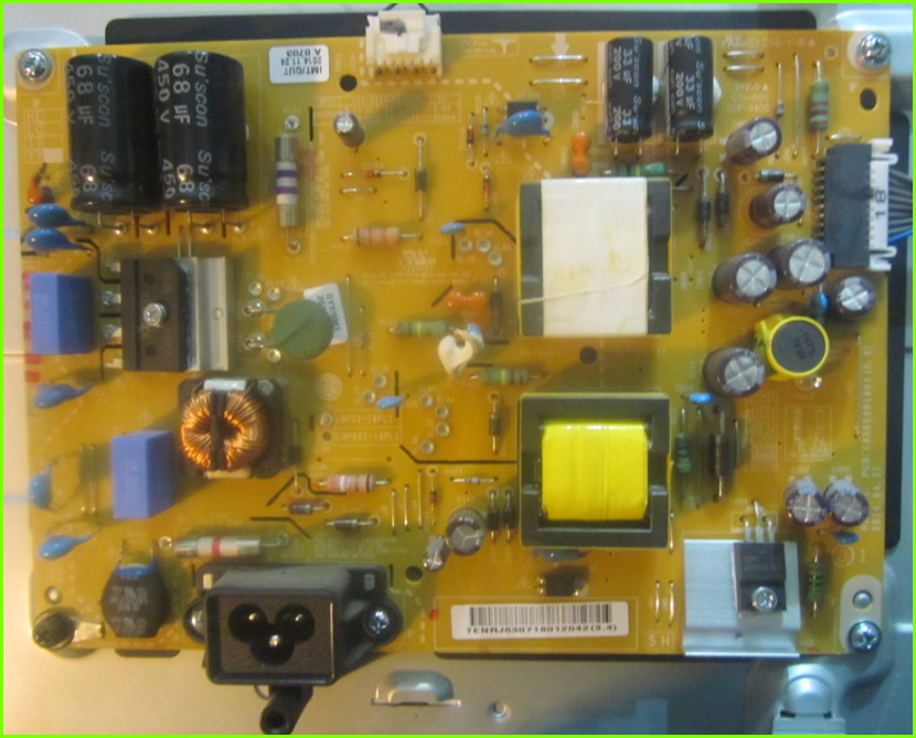

Модуль LGP32-14PL1. Источник питания, совмещенный с LED драйвером подсветки
LGP32-14PL1.jpg [ 156.85 КБ | Просмотров: 2320 ]
Применяемость- LCD LED телевизоры LG, диагональ 32 дюйма.
Светодиоды- 3535, 6V, 2W

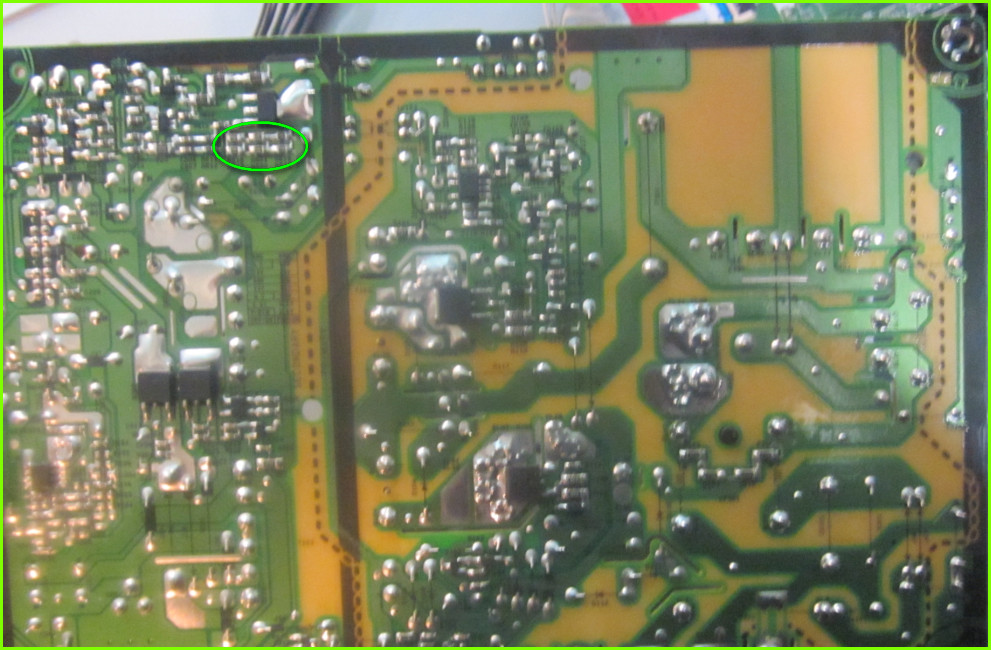

Для того чтобы уменьшить ток подсветки— выпаиваем (по одному!!!) резисторы в токовом датчике, результат контролируем по прибору.
LGP32-14PL1-1.jpg [ 198.18 КБ | Просмотров: 2320 ]
Как показывает практика- наилучший результат получается если удалить два левых (по расположению на картинке) резистора
