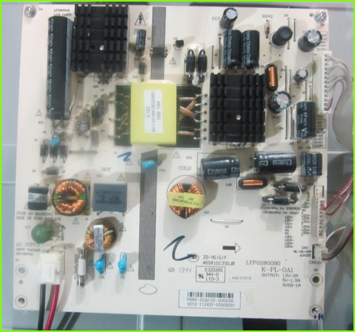

Источник питания, включающий в себя и драйвер управления светодиодной подсветкой K-PL-0A1
K-PL-0A1.jpg [ 114.74 КБ | Просмотров: 2394 ]
Модуль встретился в телевизоре Fusion FLTV-32T24. Какие в нем применяются светодиоды сказать не могу, так как матрицу не вскрывал.

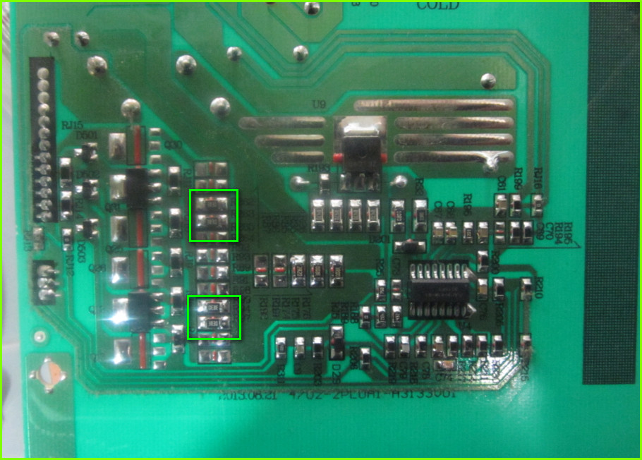

Внутрь поддона уходит пара проводов, судя по всему планки имеют раздельное питание. Выход с планок также раздельный и на каждом из них установлено по одному транзистору с собственным токовым датчиком (см фото)
K-PL-0A1-1.jpg [ 175.86 КБ | Просмотров: 2394 ]
В данном случае- это по два параллельно включенных резистора, номиналом 3,9 Ом каждый.
Хотя телевизор поступил в ремонт не с подсветкой, ток все-же решил уменьшить- для этого заменил по одному из резисторов в каждом плече- установил с большим номиналом (6,8 Ом)
