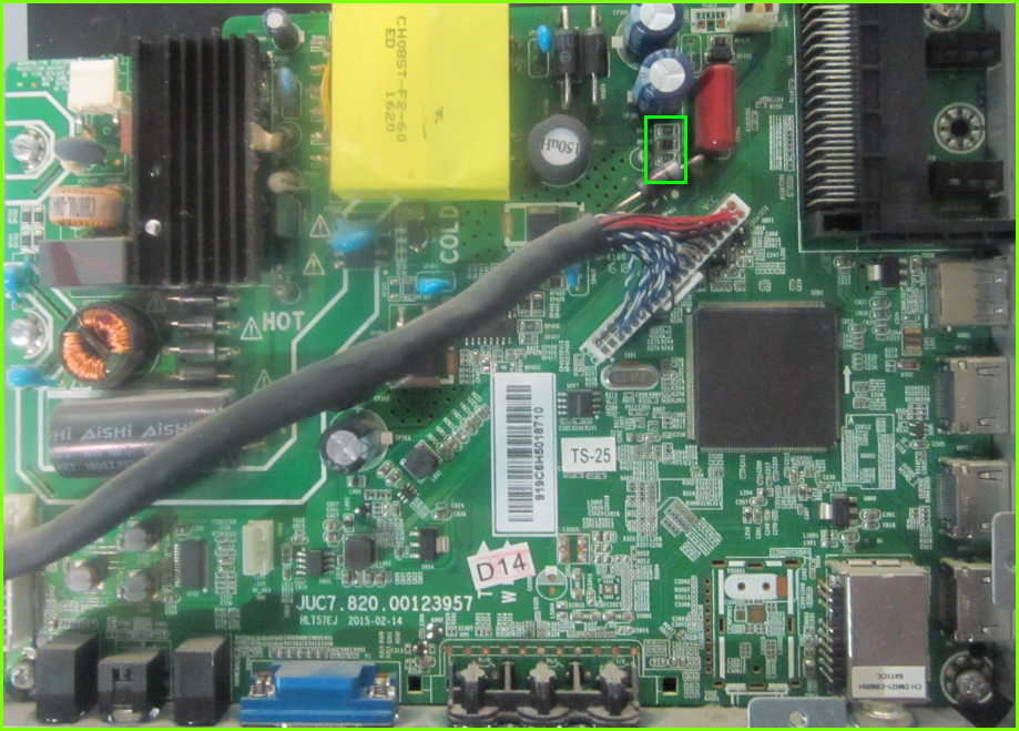

Моноплата JUC7.820.00123957. LED драйвер выполнен на микросхеме MP4012
Модуль встретился в телеке SUPRA STV-LC40T440FL. Токовый датчик здесь выполнен на трех резисторах- 2R2 (1 шт) и 5R1 (2 шт). Местонахождение показано на фото
JUC7.820.00123957.jpg [ 205.97 КБ | Просмотров: 2193 ]
удалил резистор номиналом 2R2
