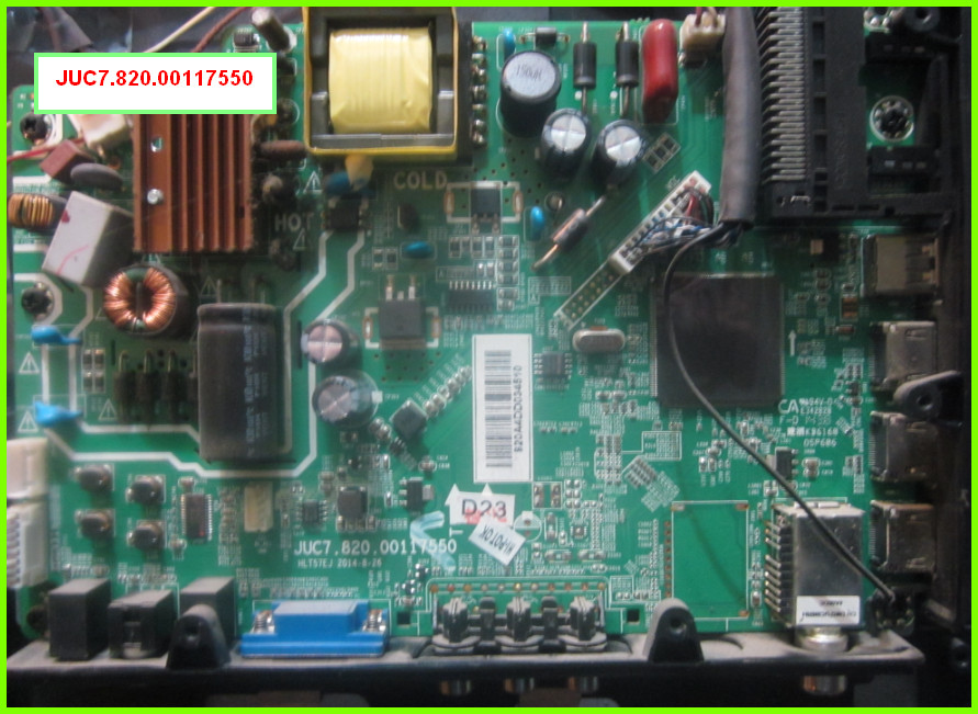

Моноплата JUC7.820.00117550

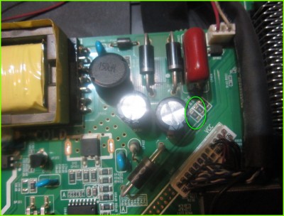

LED драйвер выполнен на микросхеме MPS1402/ MP4012.

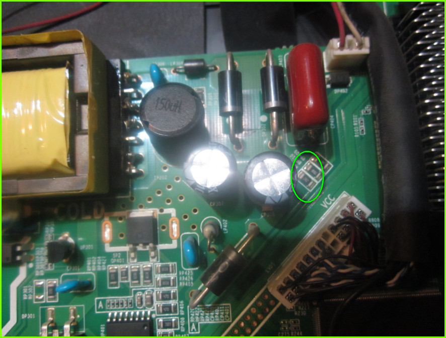

Токовый датчик выполнен на двух резисторах 2,2 Ома (показаны на фото)
JUC7.820.00117550-1.jpg [ 161.85 КБ | Просмотров: 2067 ]
Чтобы уменьшить ток подсветки- удаляем один из них
