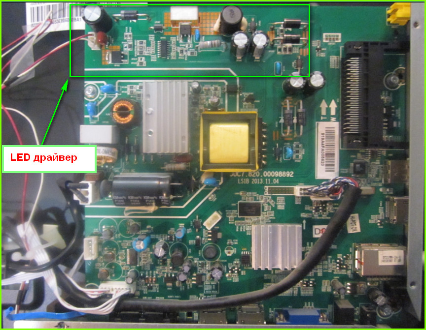

Моноплата JUC7.820.00098892
JUC7.820.00098892.jpg [ 198.04 КБ | Просмотров: 2233 ]
Модуль JUC7.820.00098892 встретился на телеке BBK 32LEM-1003/T2C.

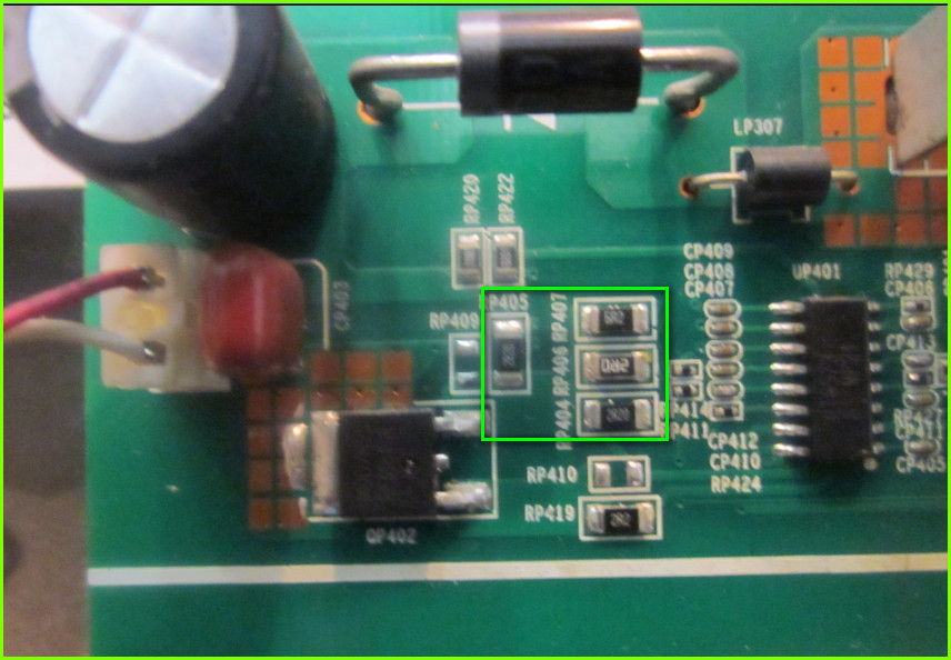

Процедура доработки с целью понижения тока подсветки никакой сложности не представляет- просто увеличиваем номинал токового датчика, выпаивая поочередно резисторы. Результат контролируем мультиметром.
Токовый датчик здесь состоит из 4-х SMD-шных резиков (см. картинку)
JUC7.820.00098892-1.jpg [ 132.08 КБ | Просмотров: 2233 ]
Удивительно, но "с новья" ток подсветки был ажно 370 мА! Выпаял резисторы 6R0 и 2R2- ток понизился до 330 мА. Так что можно смело выкидывать еще какой-нибудь из резиков- хуже не будет
