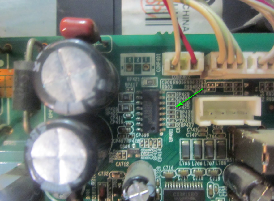

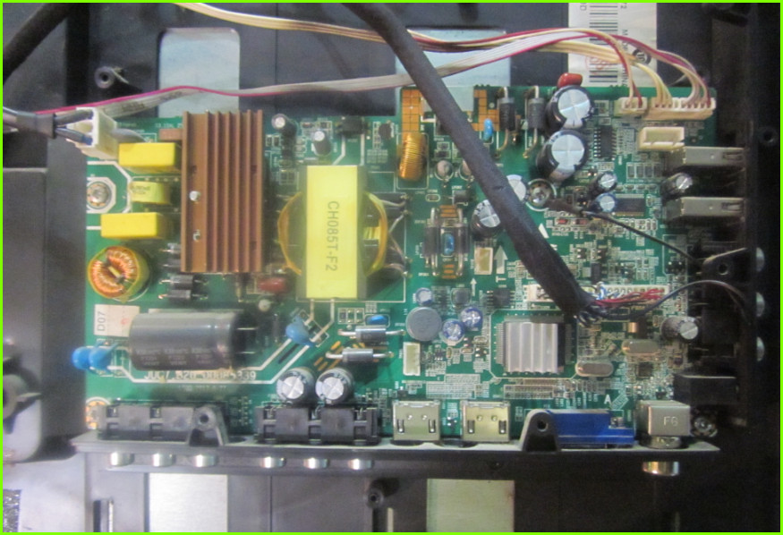

Данный модуль встретился в телевизоре Rolsen, 38 дюймов. Применяемые светодиоды- типоразмер 3528 (наподобие LG) в количестве 32 штуки.
Также на нем имеется надпись LC0D.
Применяется в LCD LED телевизорах бюджетного класса. Драйвер светодиодной подсветки выполнен на микросхеме OB3362HP.
Ограничение тока подсветки осуществляется подбором номинала резистора, подключенного к 5-му выводу микросхемы. На плате обозначен как RP425 (см. картинку)

был установлен резистор номиналом 20 кОм, поставил вместо него на 47 кОм. Ток подсветки понизился с 330 мА до 280 мА
