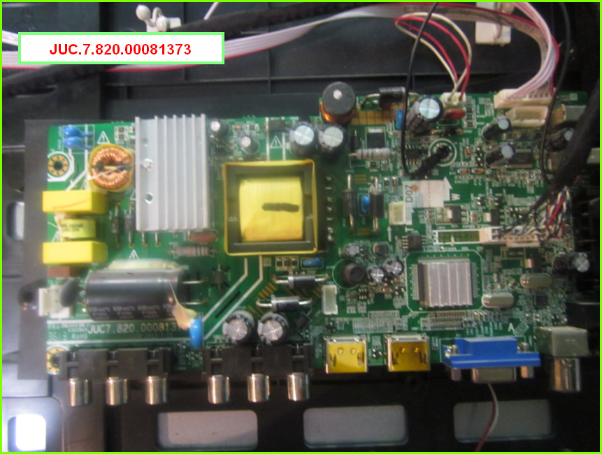

Моноплата JUC.7.820.00081373
JUC.7.820.00081373.jpg [ 163.65 КБ | Просмотров: 1991 ]
Модуль встретился в LCD LED телевизоре FUSION FLTV-28L32B. Применяемые светодиоды- подобные тем, которые обычно устанавливались в телевизорах LG: типоразмер 3528, 3V, 1W ( не путать с 2835!). 3 стринга по 5 светодиодов на каждом, включение последовательное.

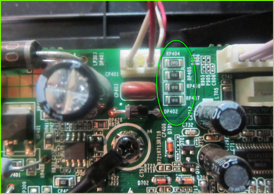

LED драйвер выполнен на микросхеме OB3350. Для того чтобы убавить ток подсветки- необходимо изменять номинал сопротивлений в токовом датчике. Он состоит из 4-х резисторов (показан на фото)
JUC.7.820.00081373-1.jpg [ 179.91 КБ | Просмотров: 1991 ]
Удалил два средних резистора (2R2 и 5R1)- ток подсветки упал до 250 мА
