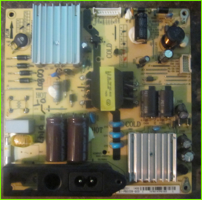

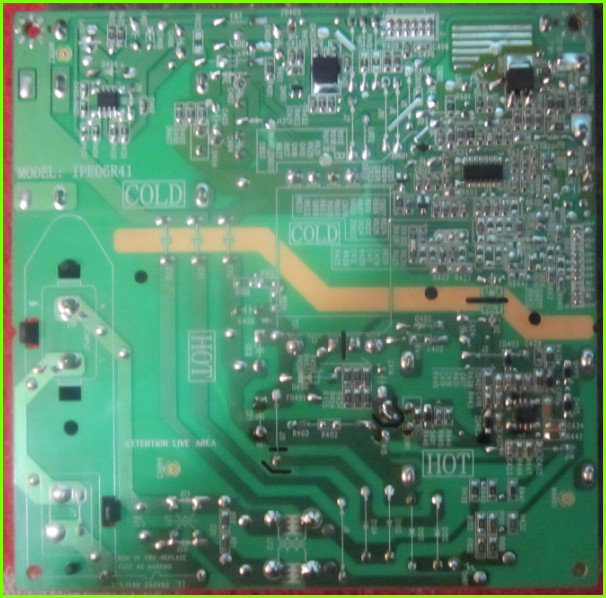

Модуль встретился на телеке Supra STV-LC40T420 V1N20.
На нем имеется надпись IPE06R41, но кроме основной маркировки присутствует также и наклейка на которой написано: IPE06R21C-1, 81-PBE039-G03
IPE06R41.jpg [ 116.07 КБ | Просмотров: 1919 ]
IPE06R41-1.jpg [ 119.81 КБ | Просмотров: 1919 ]

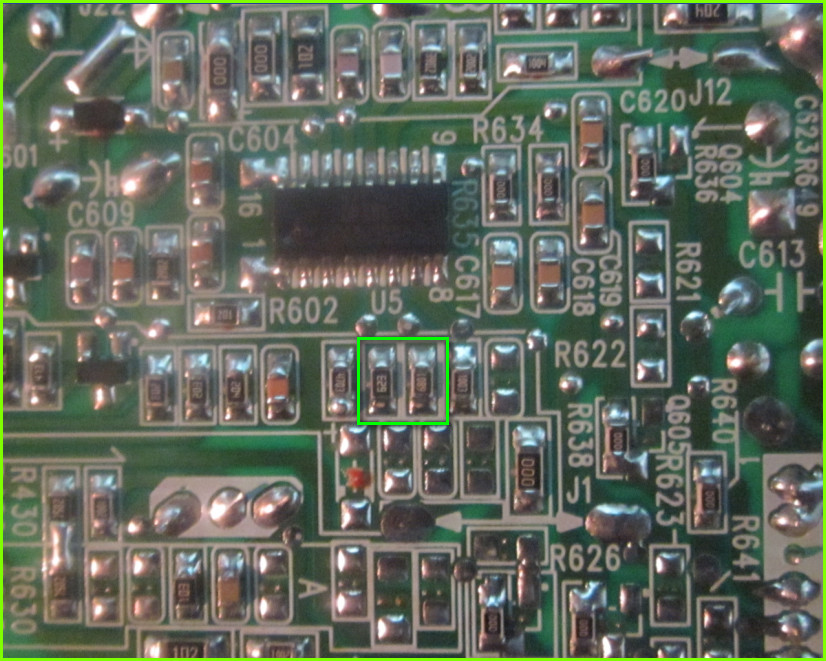

Источник питания выполнен на микросхеме TEA1733, LED драйвер на микросхеме MP3394S. Согласно данным- для ограничения тока подсветки на этой микрухе, необходимо подбирать номинал резисторов по 6-му выводу.
Здесь оказались два параллельно включенных резика с номиналами 6k8 и 62k. Суммарное сопротивление составляло около 5k8. (считать лень было, просто мультиком замерил :) )
IPE06R41-2.jpg [ 186.01 КБ | Просмотров: 1919 ]
Удалил оба, установил вместо них один резистор номиналом 10k.
