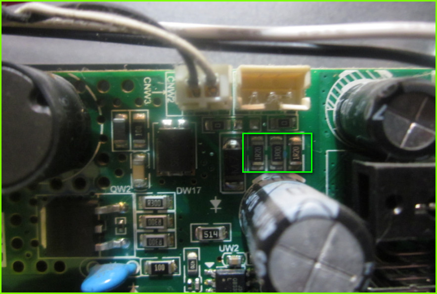

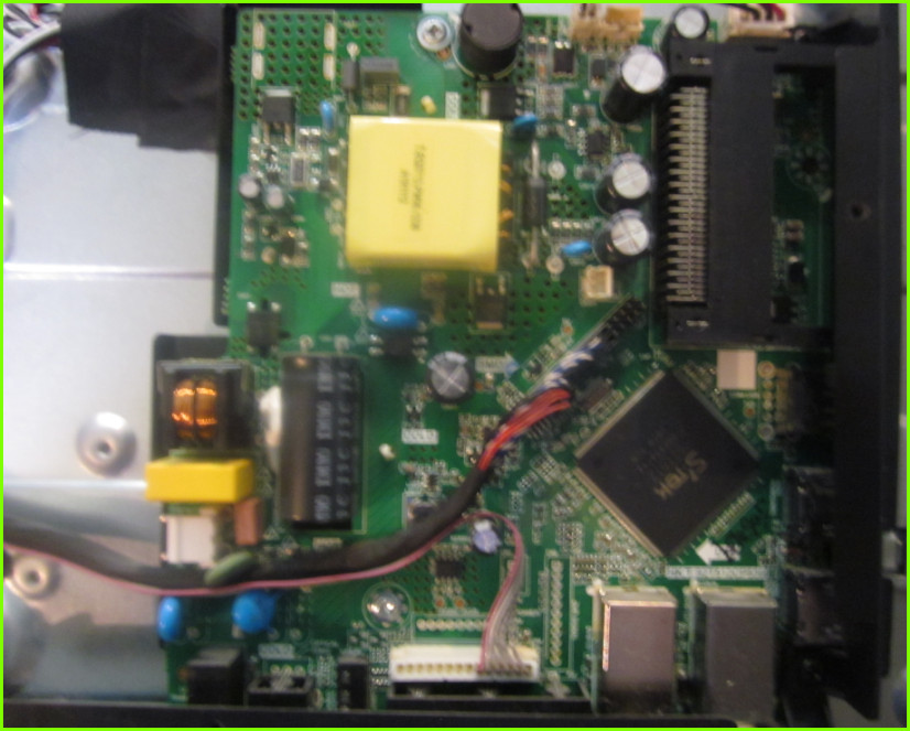

Доработка с целью ограничения тока заключается в подборе наминала токового датчика. Датчик состоит из нескольких SMD резисторов, расположенных возле разъема подключения светодиодных планок. ( см. картинку)
HK.T.2T512CP539-1.jpg [ 125.28 КБ | Просмотров: 2649 ]
Модуль может применяться в различных телевизорах с различной подсветкой, и поэтому в зависимости от применения, номиналы и количество резисторов могут отличаться. Конкретно в данном случае оказались три параллельно включенных резистора номиналом 1R2 два штуки и один 1R0.
Можно смело удалять любые два из них- ток упадет процентов на 30
