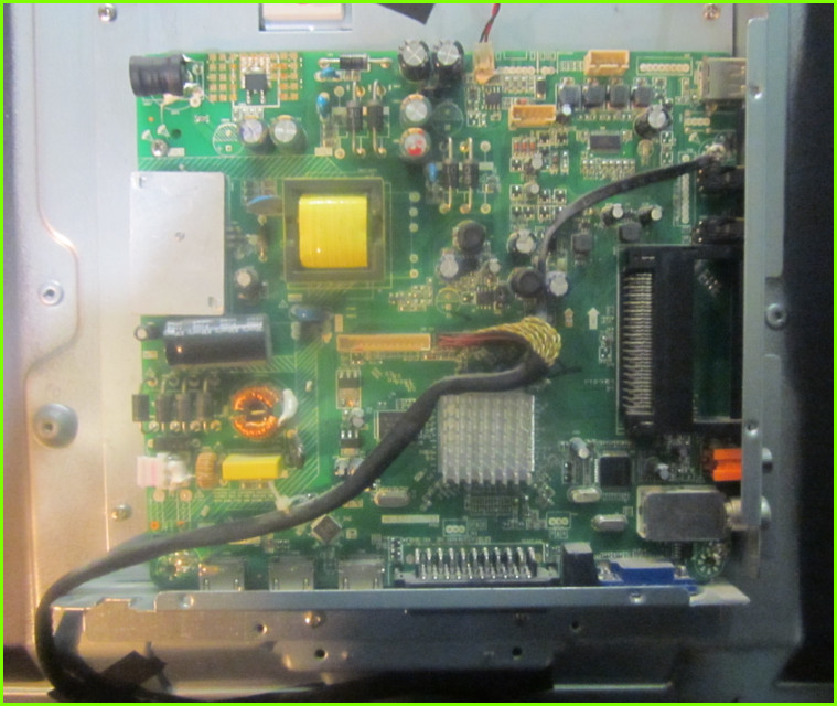

Моноплата HK-T.SP9202P53. LED драйвер выполнен на микросхеме OB3350.
HK-T.SP9202P53.jpg [ 139.38 КБ | Просмотров: 2027 ]
Модуль HK-T.SP9202P53 встретился в LED телевизоре SUPRA, диагональю 40 дюймов.
Применяемые светодиоды-2835, 3-х Вольтовые.

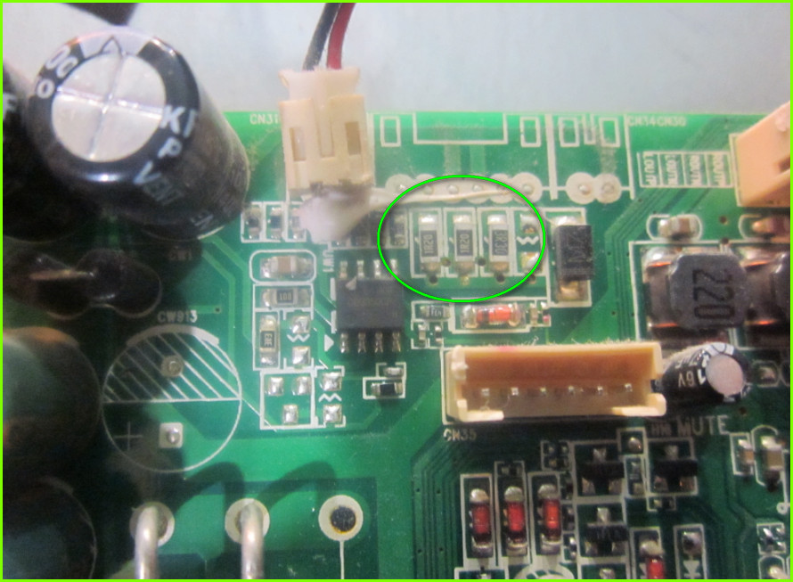

Для уменьшения тока подсветки необходимо удалять резисторы в делителе токового датчика (показаны на картинке)
HK-T.SP9202P53-1.jpg [ 159.08 КБ | Просмотров: 2027 ]
Резисторы токового датчика были : 2 шт номиналом 1R2 и один номиналом 3R3. Для того чтобы получить номинальный ток- удалил резистор 3R3
