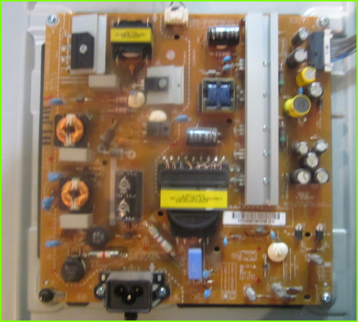

Источник питания, совмещенный с драйвером светодиодной подсветки EAX65423701
EAX65423701.jpg [ 121.67 КБ | Просмотров: 1928 ]

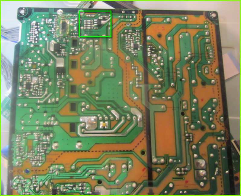

Процедура ограничения тока подсветки здесь стандартная- увеличиваем номинал резисторов с токовом датчике. Он здесь состоит из 8 резисторов номиналом 4R3 каждый и подключен к транзистору на выходе LED стрингов
EAX65423701-1.jpg [ 177.83 КБ | Просмотров: 1928 ]

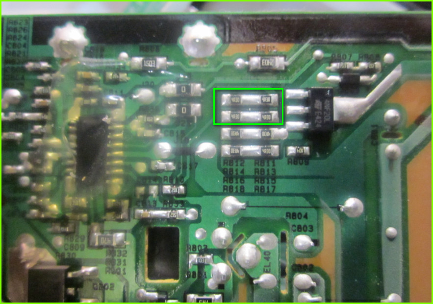

Модуль встретился в телевизоре LG42LB569V. Можно смело выбрасывать два верхних ряда резиков (см картинку)
EAX65423701-2.jpg [ 156.29 КБ | Просмотров: 1928 ]
Ток подсветки уменьшится процентов на 40. На яркости картинки это практически не заметно, но прослужат ледики подольше.
