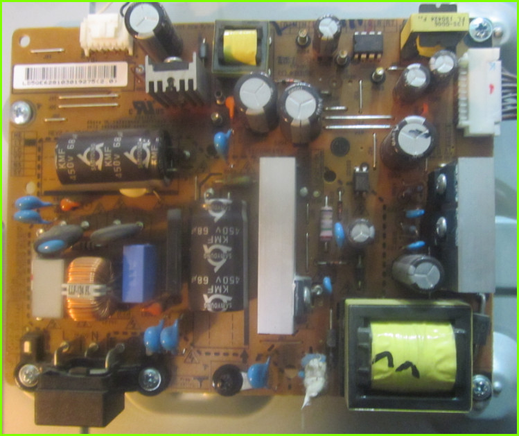

Модуль питания, совмещенный с LED драйвером EAX64905001
EAX64905001.jpg [ 125.32 КБ | Просмотров: 1869 ]
Применяемость модуля- LCD LED телевизоры LG, диагональ 32 дюйма. Применяемые светодиоды- 3528, 3V, 1W

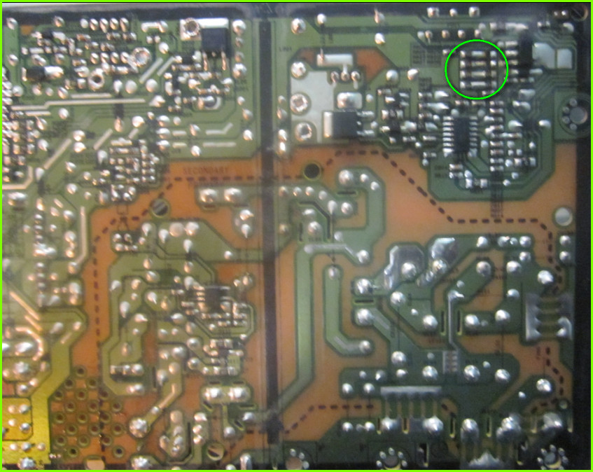

Для того чтобы понизить ток подсветки необходимо подбирать резисторы в делителе токового датчика (показаны на фото).
EAX64905001-1.jpg [ 179.48 КБ | Просмотров: 1869 ]
Небольшое дополнение: как показала практика- самый идеальный вариант получается если удалить две верхние цепи (выпаять два верхних резистора с левой стороны)
