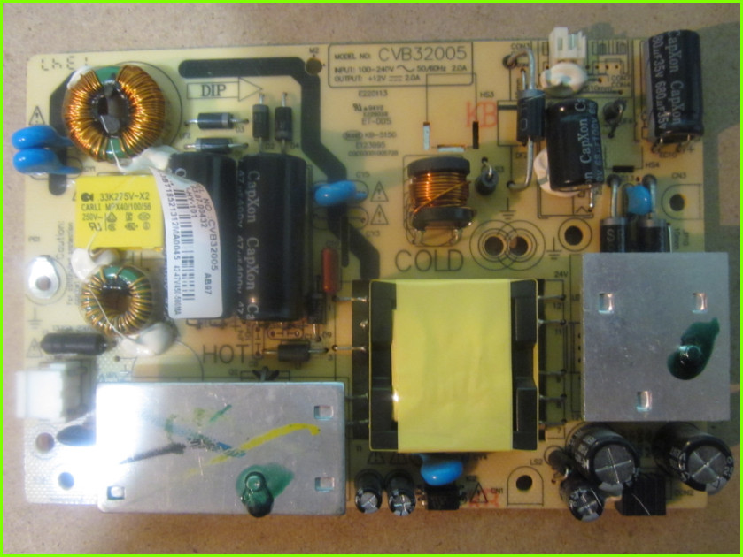

Модуль CVB32005
CVB32005-1.jpg [ 143.26 КБ | Просмотров: 2117 ]
Встречался в LCD LED телевизорах FUZION 26-28 дюймов. Применялись светодиоды 2835, 6V, 2W.
LED драйвер- OB3350.

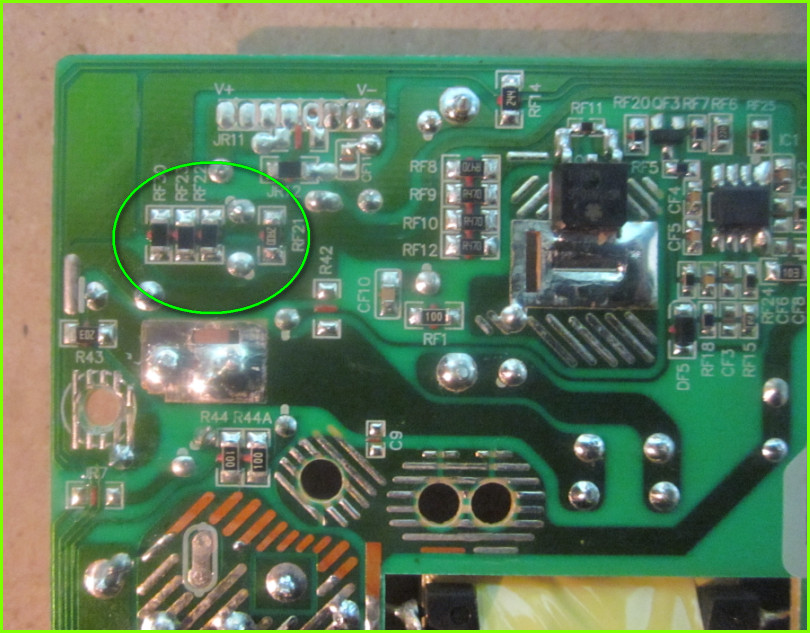

Для уменьшения тока подсветки, необходимо удалить несколько резисторов в токовом датчике (помечены на картинке). Результат контролируем мультиметром
