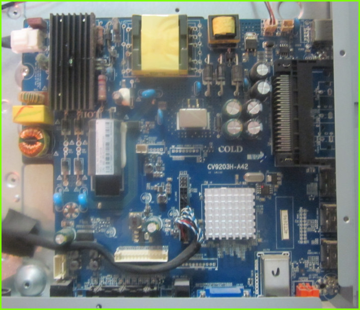

Моноплата CV9203H-A42. Встретилась в телевизоре DEXP H32B3000E

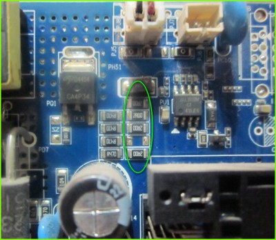

Светодиоды- типоразмер 2835, 3V, в количестве 27 штук (три стринга по 9 светиков на каждом).

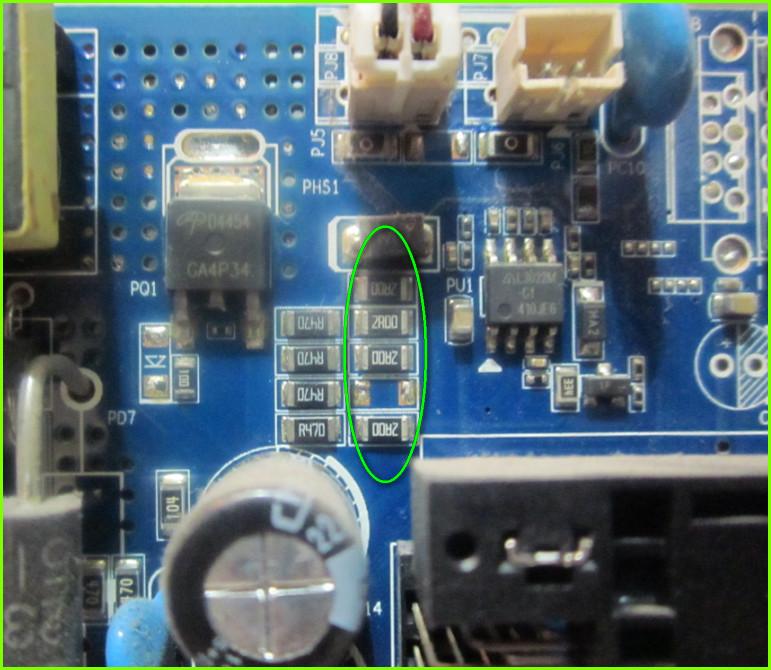

Токовый датчик состоит из 4-х резисторов номиналом 2 Ома каждый (см. фото)
CV9203H-A42-1.jpg [ 157.18 КБ | Просмотров: 2012 ]
Удалил два резистора- ток подсветки упал до 270 мА
