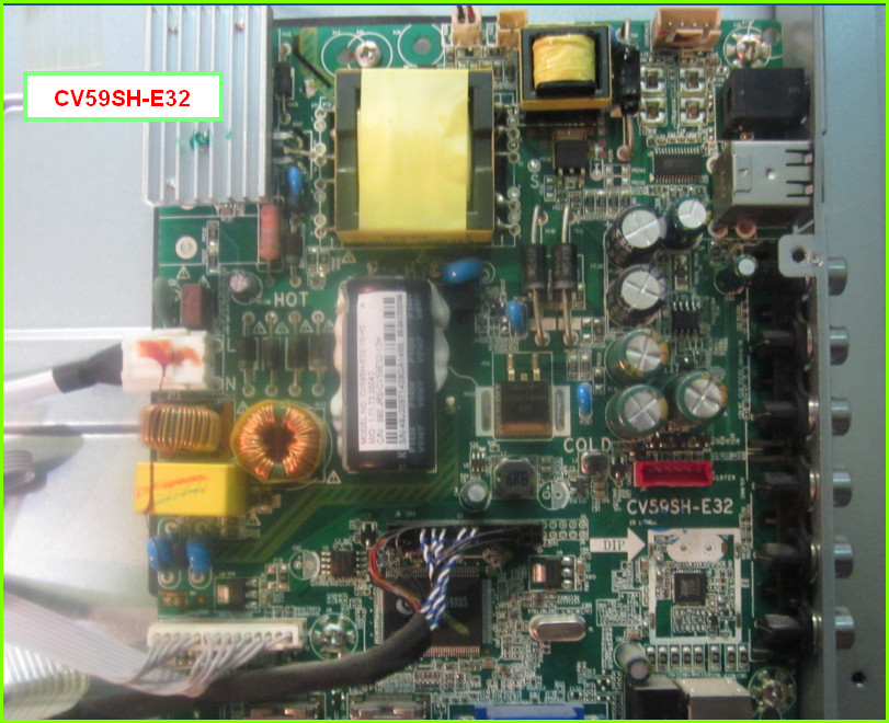

Модуль CV59SH-E32. Встретился в телевизоре DEXP H32B3400ED/A
CV59SH-E32.jpg [ 172.16 КБ | Просмотров: 2139 ]
LED драйвер BIT3267
Светодиоды: типоразмер 2835, 3V, 1W, в количестве 24 шт.

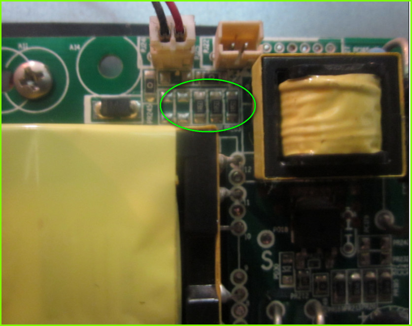

Процедура регулировки тока подсветки- стандартная (подбираем номиналы резисторов в токовом датчике). На данном шасси она расположены возле разъема подсветки (см. фотку)
CV59SH-E32-1.jpg [ 113.69 КБ | Просмотров: 2139 ]
было установлено 3 резистора по 1,5 Ома. Удалил два из них- ток понизился на 50%
