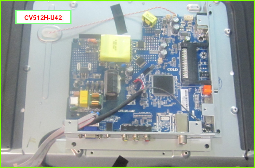

Моноплата CV512H-U42
CV512H-U42-1.jpg [ 122.92 КБ | Просмотров: 3133 ]
Встретилась в телевизоре ORION OLT-32002.
Функция регулировки тока подсветки предусмотрена в пользовательском меню, однако надежнее будет увеличить сопротивление токового датчика.

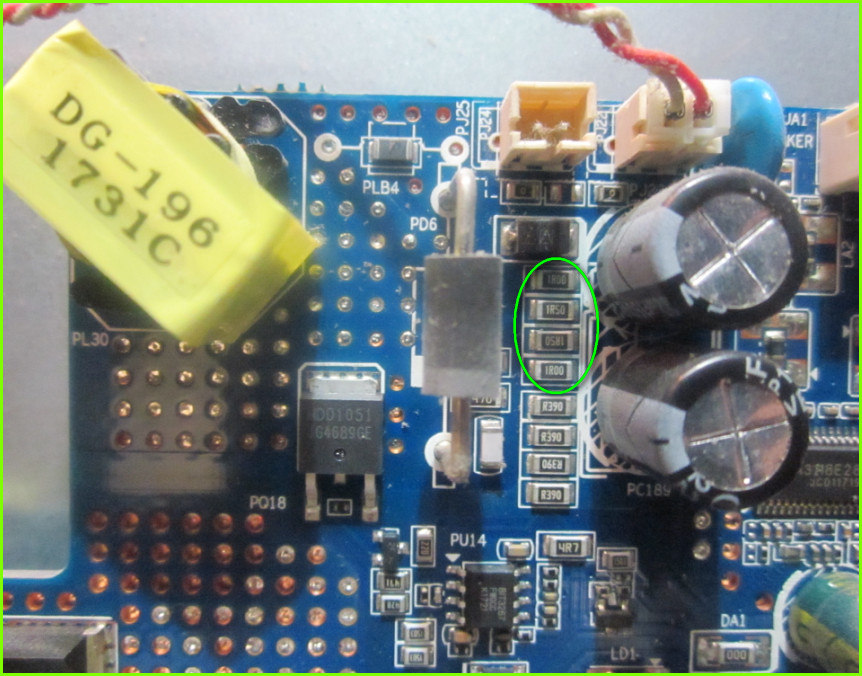

Токовый датчик состоит из четырех резисторов номиналом- 2 шт по 1,0 Ома и 2 шт по 1,5 Ома (показаны на фото)
CV512H-U42.jpg [ 172.06 КБ | Просмотров: 3133 ]
Выпаиваем по одному, результат контролируем мультиком. В принципе можно просто тупо два резика выкинуть- точно не ошибетесь. :)
Внимание!!! К токовому датчику светодиодных стрингов относятся лишь верхние 4 резистора.
Нижние (на фото) 4 резистора- это токовый датчик повышающего преобразователя!
