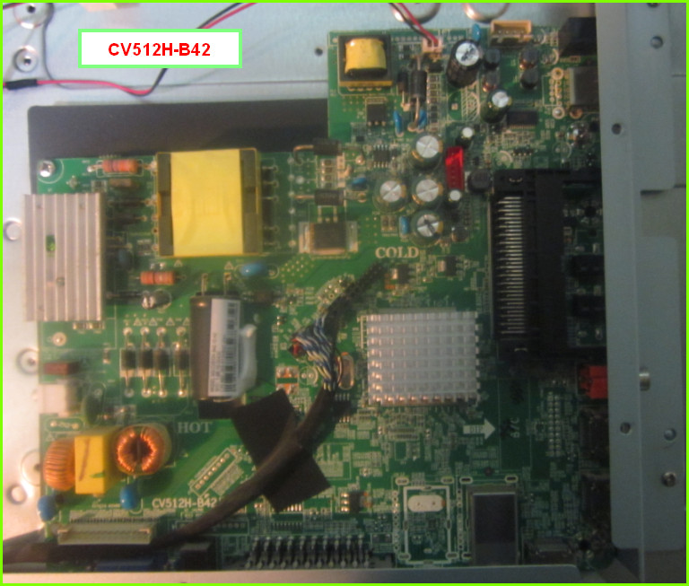

Моноплата CV512H-B42
CV512H-B42.jpg [ 137.16 КБ | Просмотров: 3192 ]
применяется в телевизорах
* BBK 28LEM-1012T2C
* BBK 32LEM-1005T2C
* BBK 32LEM-1007T2C
* BBK 32LEM-1010T2C
* BBK 32LEM-3025T2C
* BBK 32LEX-5009T2C
* BBK 40LEM-1010FT2C
* BBK 40LEM-1007FT2C
* BBK 40LEM-1005FT2C
* BBK 40LEM-1010T2C
* BBK 40LEM-1017T2C
* BBK 40LEM-3025FT2C
* BBK 40LEM-3035FT2C
* BBK 40LEX-5009FT2C
* BBK 43LEM-1007FT2C
* BBK 43LEM-1009FT2C
* BBK 43LEX-5009FT2C
* Rubin RB-32D7T2S
* Polar 107LTV1101
LED драйвер выполнен на микросхеме BIT3267, применяемые светодиоды- 2835, 3-х Вольтовые

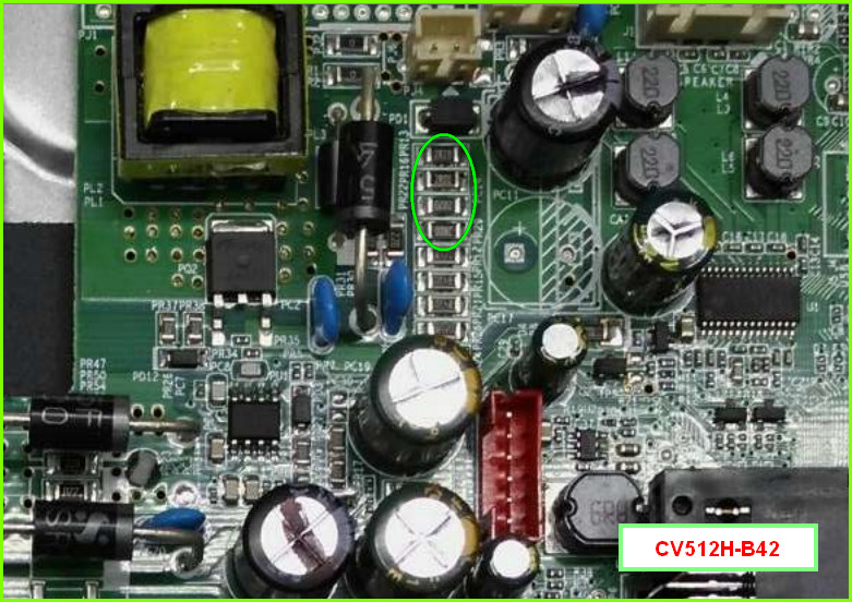

Для уменьшения тока подсветки- необходимо выпаивать резисторы в током датчике (показаны на рисунке).
CV512H-B42-1.jpg [ 158.04 КБ | Просмотров: 3192 ]
Токовым датчиком служат именно четыре верхних резистора! Нижние относятся совершенно к другой цепи.
BBK 32LEM-1005T2C Для того чтобы уменьшить ток подсветки, удалил два резистора
