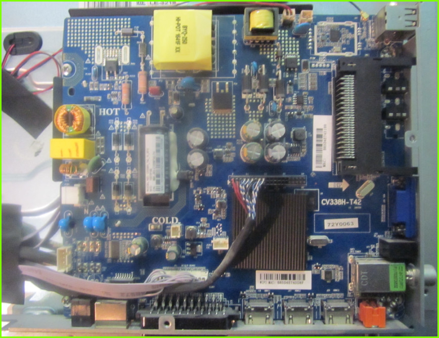

Модуль CV338H-T42.
Встретился в телевизоре BBK 32LEX-5026\T2C
CV338H-T42.jpg [ 183.29 КБ | Просмотров: 3490 ]

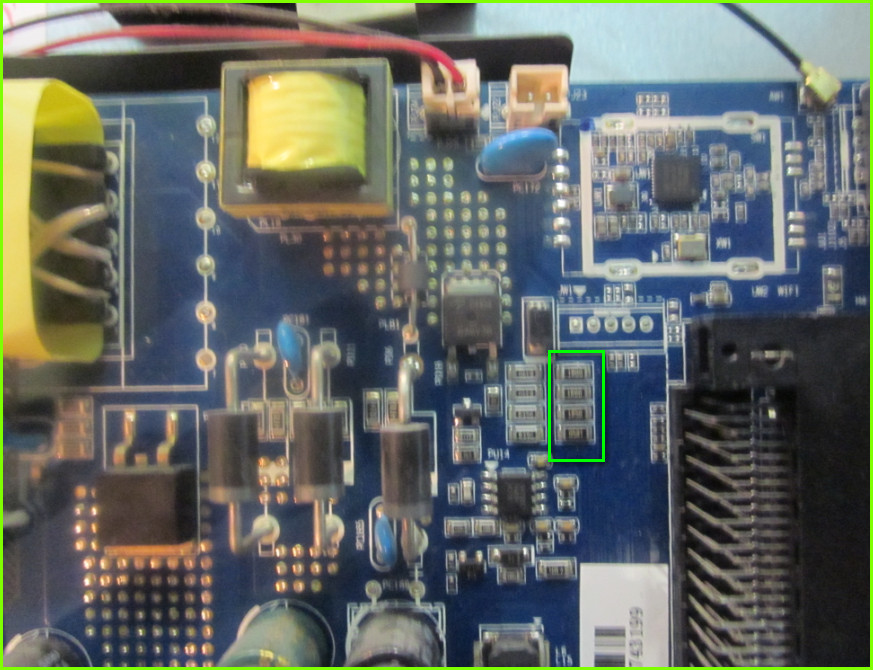

Процедура ограничения тока подсветки стандартная и заключается в подборе токового датчика в сторону увеличения. Токовый датчик состоит из четырех резисторов номиналом- 2 шт 1R0 и 2 шт 1R5 (отмечены на рисунке)
CV338H-T42-1.jpg [ 177.83 КБ | Просмотров: 3490 ]
Убрал два резистора номиналом 1R0
