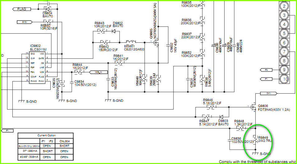

LED драйвер выполнен на микросхеме SLC3011M
Ток подсветки можно регулировать двумя способами:
1. Микросхема имеет вход REF (PIN 12). Это вход управления яркостью с майна. Можно «поколдовать» с установленными по этому входу резисторами.
2. Микросхема имеет вход FBN (PIN 10). Это вход токового датчика с ключевого транзистора.
Уменьшение тока подсветки регулируется подбором резистора в сторону увеличения номинала (показан на схеме)
