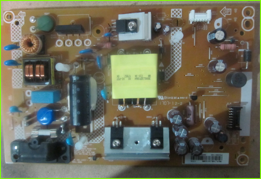

Источник питания, комбинированный с LED драйвером 715G7734-P01-005-002H

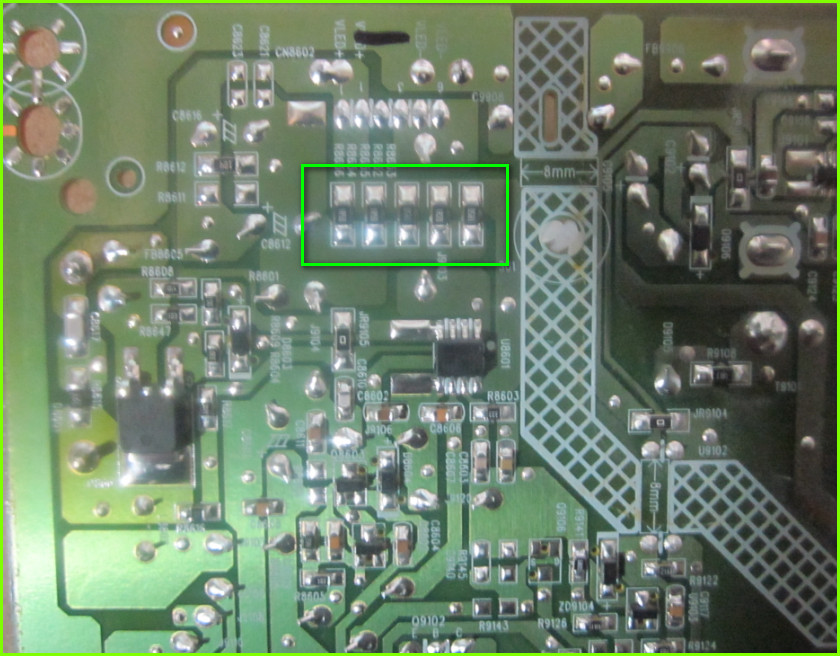

715G7734-P01-005-002H.jpg [ 142.67 КБ | Просмотров: 2294 ]
Для ограничения тока подсветки- подбираем номинал токового датчика. Он здесь состоит из 4 резисторов по 1,5 Ома каждый (см фото)

Выпаиваем по одному и контролируем ток мультиметром.
Встретился модуль в телевизоре Philips 32PHT4132\60.
Подсветка выполнена на трех стрингах с независимым включением, по 7 светодиодов на каждом стринге. Светодиоды- типоразмер 3030, 3-х Вольтовые. Тонкости разборки телевизора показаны здесь.
Для того чтобы ток подсветки встал в норму, пришлось удалить три резистора
