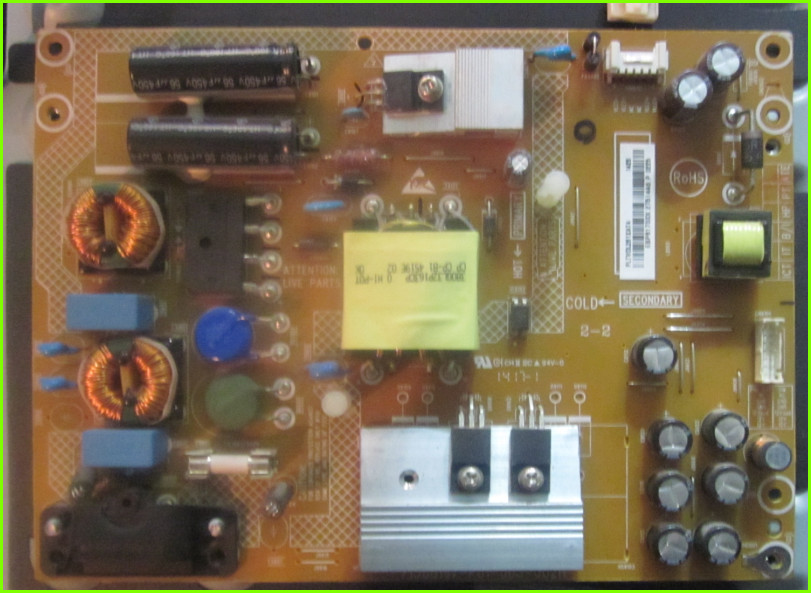

Модуль 715G6197- P01-003-002H
715G6197-P01-003-002H.jpg [ 134.87 КБ | Просмотров: 2071 ]

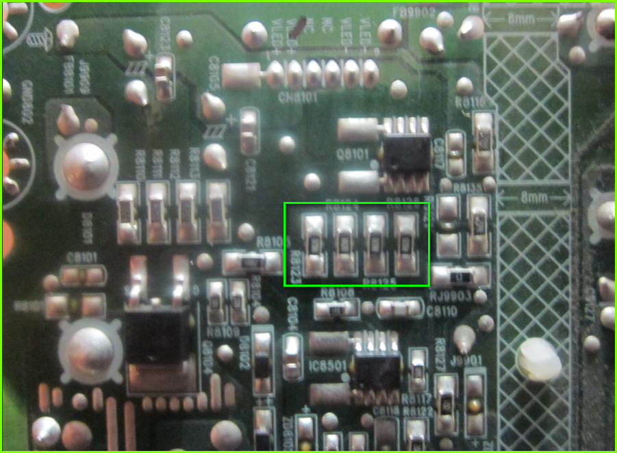

Доработка с целью понижения тока подсветки заключается в подборе номинала токового датчика, состоящего из 4 параллельно включенных резисторов (см. картинку)
715G6197-P01-003-002H-1.jpg [ 174.22 КБ | Просмотров: 2071 ]
Модуль встретился на телевизоре Philips 32PHH4309/60.
Применяемые светодиоды: три стринга по 7 светиков. Включение стрингов независимое друг от друга, однако в телевизоре чувствительная защита- даже при одной неисправной планке, подсветка промаргивает на пол-секунды и выключается. Применяются светодиоды типоразмера 3030, 3-х Вольтовые.
Токовый датчик состоял из 4 параллельно включенных резиков по 0,82 Ом каждый.
Удалил два резистора.
