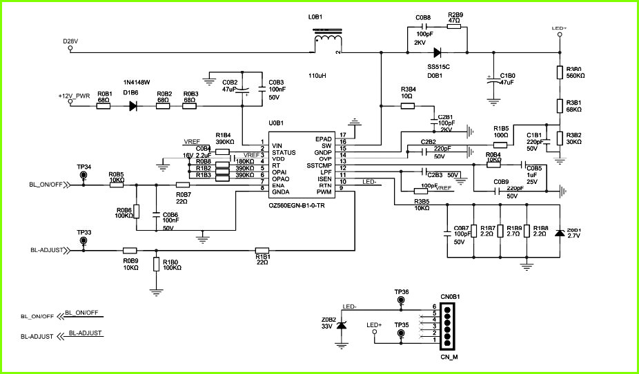

Модуль 5844-A3M31G-OP10. Встретился на телеке AIWA 32LE8020.
LED драйвер выполнен на микросхеме OZ560EGN.Для ограничения тока подсветки необходим подбор номиналов резисторов, подключенных к выводу ISEN (11 pin)

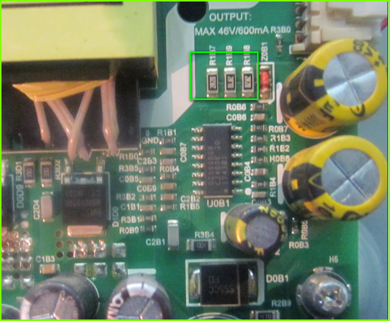

На самом модуле это 3 SMD резика
OZ560EGN-1.jpg [ 152.41 КБ | Просмотров: 2470 ]
До доработки ток подсветки составлял 380 mA. Удалил один резистор 2R2- ток уменьшился до 330 ma, решил что это все равно многовато, поэтому удалил еще один резистор- ток понизился до 280 mA.
На яркости картинки это практически не отразилось
