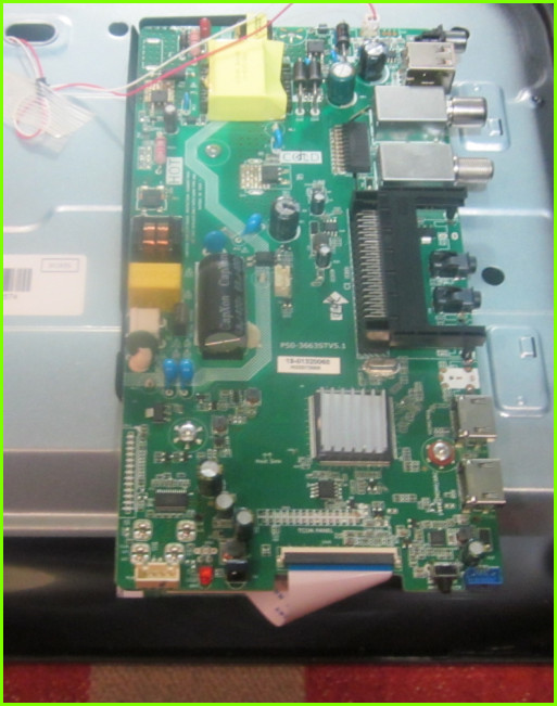

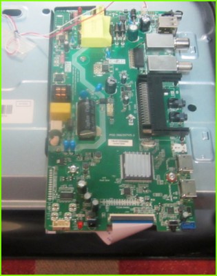

Моноплата P50-3663STV5.1
P50-3663STV5.1.jpg [ 94.82 КБ | Просмотров: 3204 ]
Модуль встретился в телевизоре DEXP 32D7300K

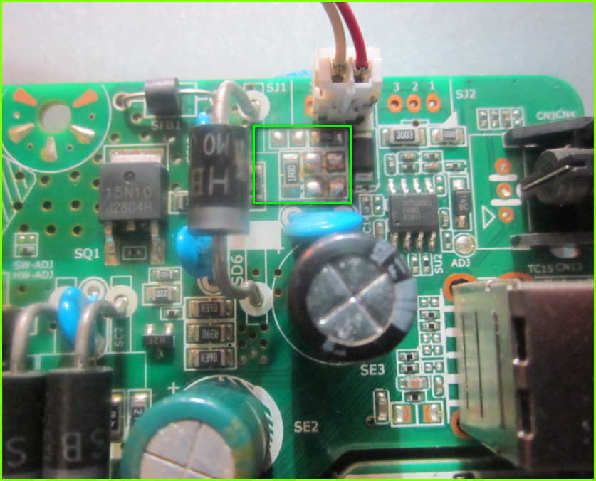

Драйвер подсветки здесь выполнен на микросхеме BIT3368. Токовым датчиком служат три резистора возле разъема подключения светодиодных стрингов (см картинку)
P50-3663STV5.1-1.jpg [ 162.42 КБ | Просмотров: 3204 ]
Изначально были установлены три резистора: 1,0 ом 2 шт и 1,2 Ом 1 шт.
Оставил только один резистор на 1,0 Ома ( на фото два другие уже отсутствуют). Ток подсветки уменьшился с 300 мА до 250 мА.
На яркости картинки это практически не отразилось
