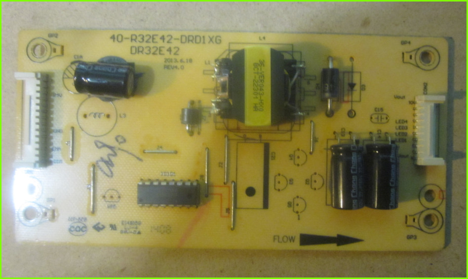

Модуль 40-R32E42-DRD1XG, встречался в LED телевизорах FUZION Mystery и им подобным, 40-42 дюйма.

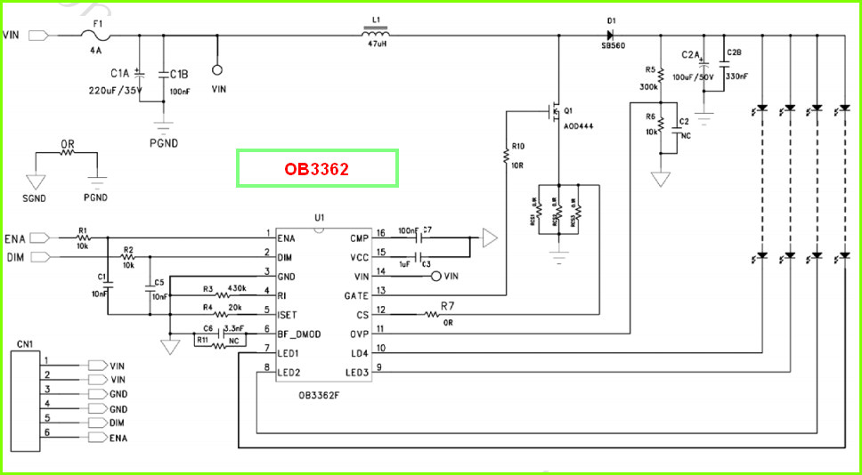

Основа модуля- микросхема OB3362RP. Схема включения
OB3362.jpg [ 76.27 КБ | Просмотров: 1940 ]

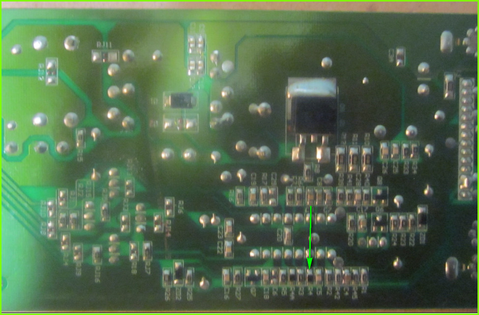

Для регулировки тока подсветки необходимо увеличить сопротивление резистора, подключенного к выводу ISET (5-я ножка). В данном случае это оказался резистор R4A
40-R32E42-DRD1XG-1.jpg [ 159.84 КБ | Просмотров: 1940 ]
Из практики:
FUSION FLTV-42T25. Изначально был установлен резистор номиналом 12 кОм, поставил вместо него 20 кОм.
Бывали случаи когда попадался резик номиналом 20 кОм- увеличивал до 47 кОм
