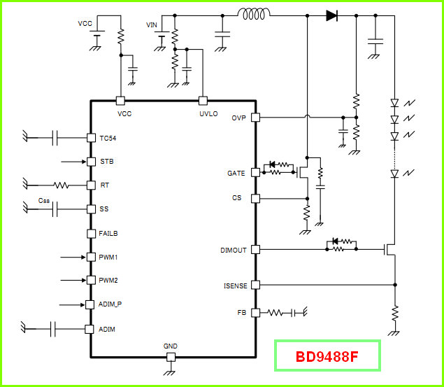

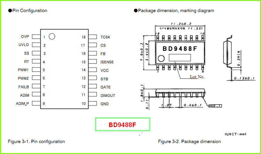

Микросхема- драйвер светодиодной подсветки BD9488F
BD9488F.jpg [ 54.14 КБ | Просмотров: 25603 ]
BD9488F-1.jpg [ 83.29 КБ | Просмотров: 25603 ]
Для уменьшения тока подсветки необходимо увеличить номинал резистора, установленного между выводами 8 и 18.
